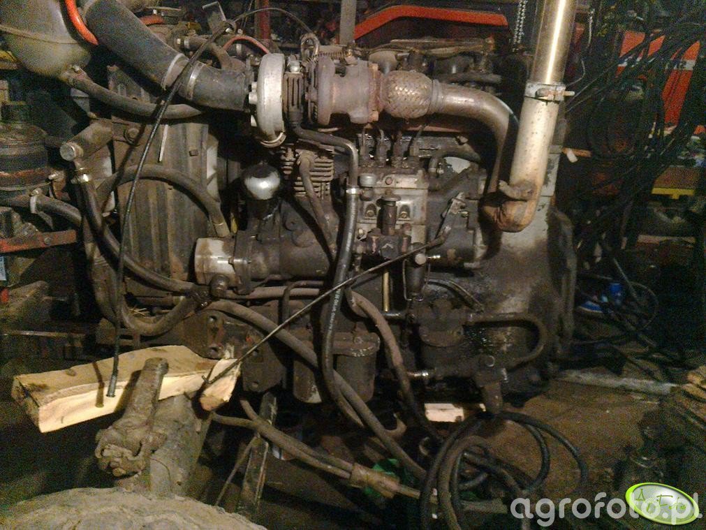

mateuszc355 2189 Opublikowano 9 Grudnia 2011 jak to się sprawuje Odnośnik do komentarza https://www.agrofoto.pl/forum/gallery/image/328542-ursus-c-360-turbo-silnik/#findComment-816292
MANIU1208 39 Opublikowano 9 Grudnia 2011 jak to się sprawuje bardzo dobrze. dwa sezony bez problemu B) Odnośnik do komentarza https://www.agrofoto.pl/forum/gallery/image/328542-ursus-c-360-turbo-silnik/#findComment-816304
timasz 55 Opublikowano 10 Grudnia 2011 A ile mtg zrobiles z ta modyfikacja? I o ile wzrosla moc oraz spalanie? Odnośnik do komentarza https://www.agrofoto.pl/forum/gallery/image/328542-ursus-c-360-turbo-silnik/#findComment-816357
manik 34 Opublikowano 10 Grudnia 2011 A jest jakieś odczucie w zwiększeniu mocy??? Odnośnik do komentarza https://www.agrofoto.pl/forum/gallery/image/328542-ursus-c-360-turbo-silnik/#findComment-816359
przemrolnik 14 Opublikowano 10 Grudnia 2011 powiedz ile mocy zyskałeś na tym turbo? W praktyce? Odnośnik do komentarza https://www.agrofoto.pl/forum/gallery/image/328542-ursus-c-360-turbo-silnik/#findComment-816361
bsa 0 Opublikowano 10 Grudnia 2011 Od czego ta suszarka? Wydaje się troche mała. Również jak koledzy wyżej zastanawia mnie czy są jakieś wyraźne przyrosty? Odnośnik do komentarza https://www.agrofoto.pl/forum/gallery/image/328542-ursus-c-360-turbo-silnik/#findComment-816392
jakub16 122 Opublikowano 10 Grudnia 2011 Zobacz jakie turbo jest w farmerze z silnikiem JD. Odnośnik do komentarza https://www.agrofoto.pl/forum/gallery/image/328542-ursus-c-360-turbo-silnik/#findComment-816460
szczewko 51 Opublikowano 10 Grudnia 2011 Małe turbo to małe momenty bezwładności i mala "turbo dziura". Turbina nie musi byc duza jak wiadro zeby dobrze napompowała w silnik. Odnośnik do komentarza https://www.agrofoto.pl/forum/gallery/image/328542-ursus-c-360-turbo-silnik/#findComment-816504
igorass 33 Opublikowano 10 Grudnia 2011 Wcale ta turbina nawet wizualnie nie jest mała, jedyne co zrobiłbym inaczej to zrezygnował z podwójnego kolana i puścił rurę od razu do góry, dziurą w masce. Odnośnik do komentarza https://www.agrofoto.pl/forum/gallery/image/328542-ursus-c-360-turbo-silnik/#findComment-816672
MANIU1208 39 Opublikowano 10 Grudnia 2011 A ile mtg zrobiles z ta modyfikacja? I o ile wzrosla moc oraz spalanie? turbina jest od bmw 2.5 tds i chyba nie jest za mała doładowanie sięga 0.8 bar. ciągnik przepracował z nią ok 600 godzin i nic złego się nie dzieje, wzrosła dynamika i elastyczność silnika, mocy może aż tak wiele nie przybyło bo dawke paliwa podniosłem tylko minimalnie (przydałaby się ciśnieniowa regulacja dawki) Z mocą to by trzeba na chamownie :lol: Wzrost mocy odczuwany jest o tyle że np. w siezkarni do QQ można jechać o jeden bieg wyżej; jak bez turbo 4 polową to teraz 1 szosową, wystarczy zdjąć wąż z kolektora dolotowego i od razu ciągnik słabnie B) Odnośnik do komentarza https://www.agrofoto.pl/forum/gallery/image/328542-ursus-c-360-turbo-silnik/#findComment-816679

bartek1992 164 Opublikowano 13 Grudnia 2011 coś zmieniałeś w silniku aby przystosować go pod turbo czy tak bezpośrednio zamontowałeś ? Odnośnik do komentarza https://www.agrofoto.pl/forum/gallery/image/328542-ursus-c-360-turbo-silnik/#findComment-818466
MANIU1208 39 Opublikowano 13 Grudnia 2011 coś zmieniałeś w silniku aby przystosować go pod turbo czy tak bezpośrednio zamontowałeś ? Żadnych zmian oprucz dołożenia chłodnicy oleju i wymiany wentylatora na większy B) Odnośnik do komentarza https://www.agrofoto.pl/forum/gallery/image/328542-ursus-c-360-turbo-silnik/#findComment-818903
