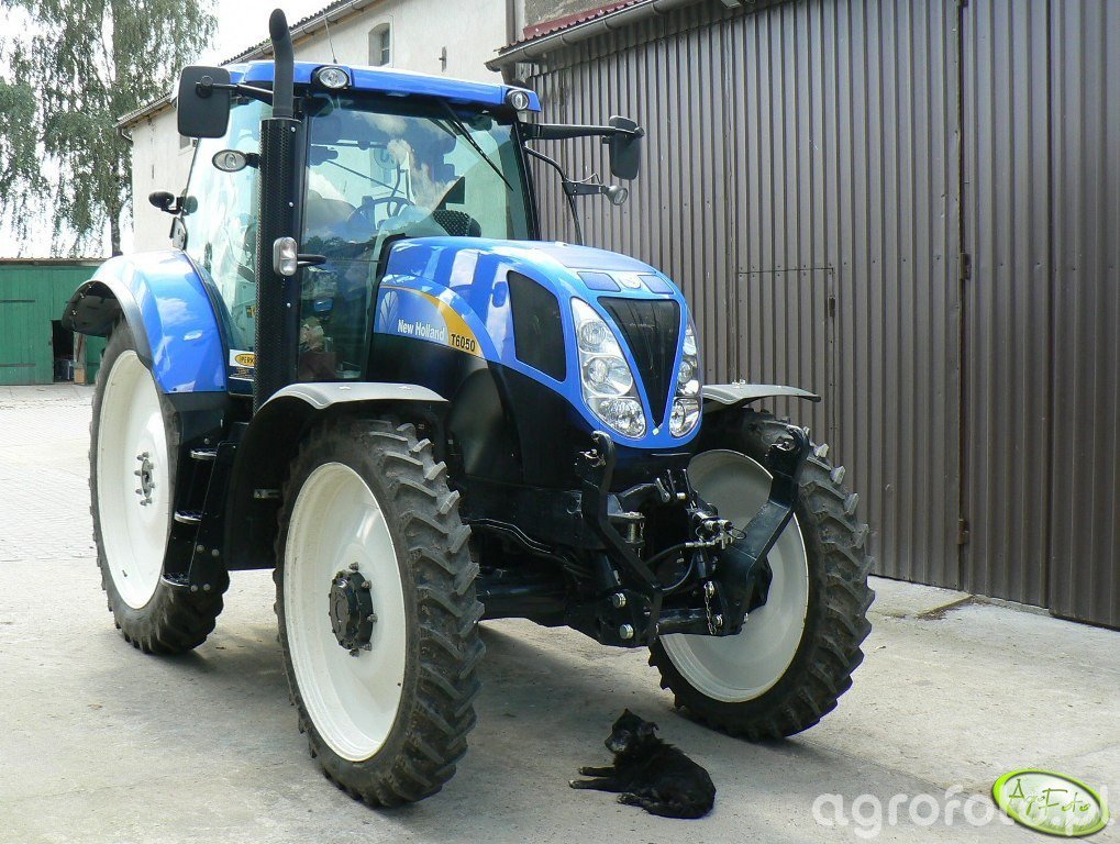

NH T6050 RC + koła Bohnenkamp
Damian prosił o zdjęcie jak to wygląda. Jeśli ktoś poszukuje wąskich kół to mogę przekazać kontakt do przedstawiciela na Polskę tej firmy bo cenowo wychodzą dużo lepiej niż nasze krajowe( a mówi się , że tak tanio produkujemy), do tego dodam, że nawet Pronar wycofał się z wyprodukowania kół do tego ciągnika. Z tyłu koło jest R54 a przód to R42. Prześwit wynosi teraz ponad 50 cm i jest większy niż w opryskiwaczu. Całkiem inaczej młóci się desykowany rzepak.
www.AGROPERFEKT.pl tam znajdziecie namiary. Koła robią do wszystkich modeli tylko po prostu muszą mieć wymiary co i jak. Dotarły dopiero pod koniec maja więc nie jeździły po mokradłach, ale w desykacji rzepaku nie było problemów i nie robiły kolein. Pierwsze zabiegi wiosenne i tak trzeba wykonywać na szerokich nie ma co kombinować na tych wąskich bo straci się więcej czasu na wyciąganie i nerwy niż to warte, z resztą aż takich strat się nie robi jeszcze na początku wiosny.
Rozstaw nie jest mały bo wynosi 180 cm czyli jest typowy( w jumzie był 150 cm), miałem ofertę na 170 cm ale nie chciałem takiego ponieważ nie każdy opryskiwacz taki posiada. Z przodu są faktycznie koła 9,5 z tego względu, iż nie ma ciężarka i jest to koło R42 więc powierzchnia styku nie jest też tak mała. Z tyłu natomiast jest założona opona 320/90R54 czyli 12,4. Na razie nie uprawiam warzyw więc na tych kołach nie muszę ciągać kombajnu ziemniaczanego czy innych ciężkich maszyn, choć w przyszłości kto wie. Ciągnik ten ma za zadanie pracować z opryskiwaczem i dla tego są tak wąskie- desykujcie na szerszych to zobaczycia ile strat będzie więcej- niby na oko te pare cali ale przecież na polu to wychodza w tedy kilometry tych ścieżek. Koła były jeszcze zamawiane przez dystrybutora w Niemczech i proponował nam jeszcze na przód 13,6 R36- dla mnie były juz za szerokie. Każdy ma swoje zdanie ale mi takie puki co odpowiadają- a ich znalezinie zajęło mi sporo czasu bo sporo firm oponiarskich jak usłyszy R54 to mówi my w to nie wchodzimy. Jak pisałem pierwsze zabiegi będą i tak wykonywane na szerokich oponach, w tym roku nawet II dawkę azotu na pszenicę sypałem na bliźniakach w Jumzie i nie żałuję tej decyzji bo pszenica bardzo szybko odbudowała się po tym gnieceniu, a nie traciłem czasu na wyciąganie i co gorsza robienie kolein. Docelowo ciągnik ma chodzić z opryskiwaczem 4 tys. i wiem z praktyki, iż na kołach 650 podczas pierwszych oprysków czasem też będzie gorąco w dołkach i nie tylko. A jeszcze jedno miejsca pod błotnikiem jest wystarczająco dużo na amortyzowanie kabiny, mała przestrzeń jest natomiast przy schodach( nie jest tragicznie bo niejednokrotnie ciągniki na fabrycznych kołach mają mniej). A cena jak pisałem jest dobra- nie będę chwalił się jaka ponieważ każdy klient ma inną :P
