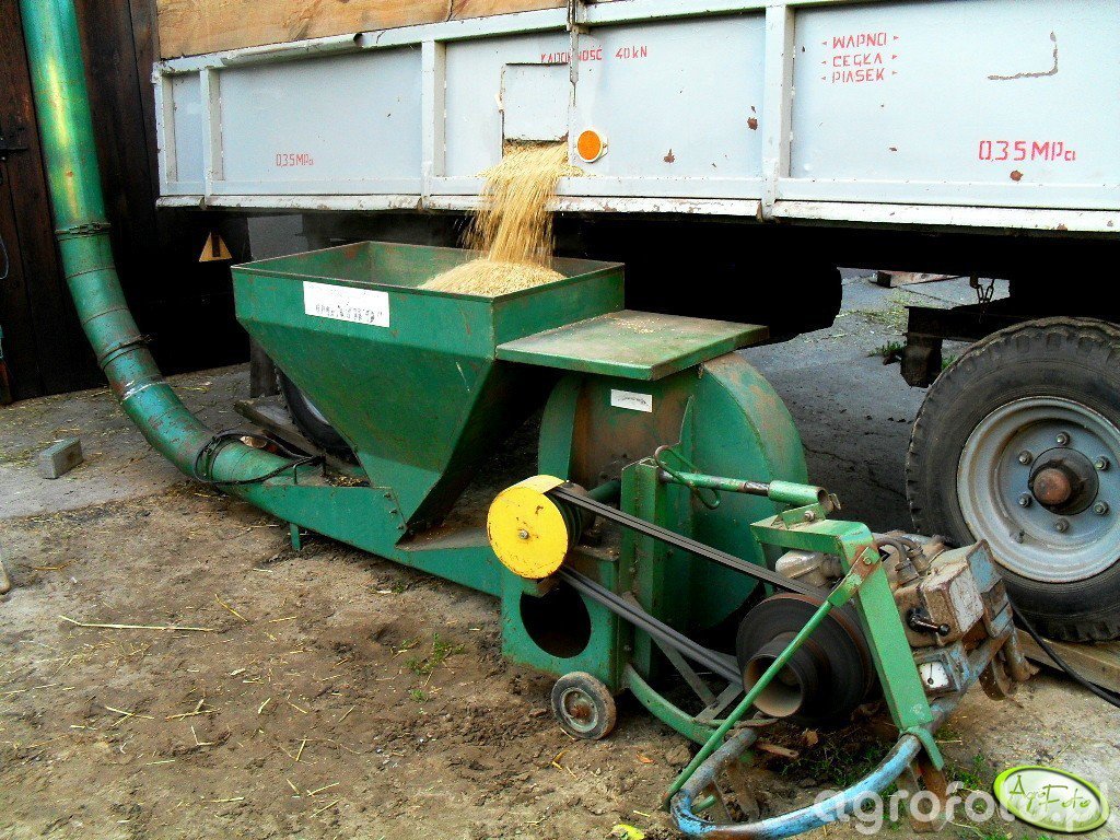

Mathieu92 123 Opublikowano 16 Lutego 2011 Tak jak myślałem. Polska Myśleliśmy o takiej, bodajże za 2000zł chodzą bez silnika,mogliśmy brać od bąka - 7,5kw ale ztwiedziliśmy że to za dużo zabawy. A 2,2kw wystarczająca jak na nasz obecny areał Odnośnik do komentarza https://www.agrofoto.pl/forum/gallery/image/269805-dmuchawa/#findComment-630946
Arek 220 Opublikowano 16 Lutego 2011 Sprzęg do silnika dorabiany? Odnośnik do komentarza https://www.agrofoto.pl/forum/gallery/image/269805-dmuchawa/#findComment-631058
Henius91 1725 Opublikowano 16 Lutego 2011 mam identyczna dmuchawe z identycznym silnikiem <_< na te zniwa planuje kupic cos porzadnego co bedzie mialo wydajnosc przynajmniej 8-10 t/h, bo ta to jak daje 5 t/h to jest dobrze ;[ taka dmuchawa nadaje sie tylko dla tych co maja malo zboza i sie im nie spieszy bo u mnie to na 2 przyczepy (jedna 4,5 t a druga 6 t) ledwo co sie wyrabiam. Odnośnik do komentarza https://www.agrofoto.pl/forum/gallery/image/269805-dmuchawa/#findComment-631171
arek92 9 Opublikowano 16 Lutego 2011 @Mathieu92 może to nawet dobrze że nie kupiłeś nowej dmuchawy bo ta mimo dużego silnika większej wydajności jak 5 ton na godzinę nie ma @Arek mocowanie do silnika jest dorabiane bo wtedy akurat nie było dmuchaw z fabrycznym silnikiem i jest założony taki. @Henius91 ja też bym kupił jakąś wydajniejszą i niższą dmuchawę bo do tej jest nawet problem kipnąć przyczepę ze zbożem Odnośnik do komentarza https://www.agrofoto.pl/forum/gallery/image/269805-dmuchawa/#findComment-631187
pavlotal 4 Opublikowano 17 Lutego 2011 ja teraz poszukuje dmuchawy ale niemieckiej. tylko ine wiem jaki brac silnina poacatku myslełem o 2.2KW mam około 6ha ornego. Ale ostatnio z ojcem gadałem i tak koło 4-5KW by musiała byc. wiecie moze jaka wydajnosc maja takie dmuchawy? Odnośnik do komentarza https://www.agrofoto.pl/forum/gallery/image/269805-dmuchawa/#findComment-631463
Mathieu92 123 Opublikowano 17 Lutego 2011 To zależy jak szybko u Ciebie jest koszone zboże, jaki kombajn kosi,jak daleko masz pola od gospodarstwa i ile przyczep. 2,2kw będzie miała wydajność ~3t/h . Dla ciebie myślę że niemiecka około 3kw wystarczyłaby spokojnie Odnośnik do komentarza https://www.agrofoto.pl/forum/gallery/image/269805-dmuchawa/#findComment-631493
czesio200 3401 Opublikowano 17 Lutego 2011 5kw dmuchawę na 6ha ornego? ja na 10 ha mam 2.2kw NEURO i spokojnie daje rade przyczepę 5 ton w godzinę sypnie(dokładnie nie mierzyłem ale koło 5 ton na pewno) Odnośnik do komentarza https://www.agrofoto.pl/forum/gallery/image/269805-dmuchawa/#findComment-631527
Henius91 1725 Opublikowano 17 Lutego 2011 ja juz sie zastanawialem nad nowa ssaco-tloczaca, ale trzeba dac te 11 tys wiec troche drogo. uzywane sa w cenie ok. 7 tys. Odnośnik do komentarza https://www.agrofoto.pl/forum/gallery/image/269805-dmuchawa/#findComment-631715
czesio200 3401 Opublikowano 17 Lutego 2011 no ssąco tłocząca to inna historia i cena.. ja za swoją 2.2 z silnikiem rurami itp dałem 1200zł..(tłocząca oczywiście) Odnośnik do komentarza https://www.agrofoto.pl/forum/gallery/image/269805-dmuchawa/#findComment-631845
pavlotal 4 Opublikowano 17 Lutego 2011 moj wujas ma własnie NEURO i bierzemy od niego ale chcemy kupic swoja bo to ie robota cały czas skaładaci rozkładac. Najczesciej zboze jest zwalana na drugi dzien wiec nie ma obaw ze nie zdaze zwlanic zannim kombaj nakosi. Myslałem ze taka 2.2KW za słaba bedzie zobacze jaka sie znajdzie B) Odnośnik do komentarza https://www.agrofoto.pl/forum/gallery/image/269805-dmuchawa/#findComment-631847
Mathieu92 123 Opublikowano 17 Lutego 2011 To ja myślę że ta 2,2kw ci wystarczy spokojnie :rolleyes: Odnośnik do komentarza https://www.agrofoto.pl/forum/gallery/image/269805-dmuchawa/#findComment-631922
czesio200 3401 Opublikowano 17 Lutego 2011 niby to 2.2 jest niepozorne ale daje ostro i swoje zrobi dobrą przyczepę na godz spokojnie...(5ton) Odnośnik do komentarza https://www.agrofoto.pl/forum/gallery/image/269805-dmuchawa/#findComment-632088
pavlotal 4 Opublikowano 17 Lutego 2011 w sobote moze pojade jakas obejrzec bo koles sie ogłasza w gaziecie ze ma od 2,2KW-7KW wiec bedzie z czego wybierac a ceny tez ma w miare normalne. mysle ze ponizej 2tys sie zmieszcze Odnośnik do komentarza https://www.agrofoto.pl/forum/gallery/image/269805-dmuchawa/#findComment-632110
Dawid727 168 Opublikowano 18 Lutego 2011 haha my na 100hektarów mamy dmuchawkę 2.2kw :D fakt że 40% zboża idzie na klepisko i jest kilka przyczep bo tak to by była masakra Odnośnik do komentarza https://www.agrofoto.pl/forum/gallery/image/269805-dmuchawa/#findComment-632383
Mathieu92 123 Opublikowano 18 Lutego 2011 Kilka czyli ile ? :blink: I ilu tonowe ? Odnośnik do komentarza https://www.agrofoto.pl/forum/gallery/image/269805-dmuchawa/#findComment-632449
Dawid727 168 Opublikowano 18 Lutego 2011 4 które kursują non stop. dwie 4.5tonówki z zastawkami metalowymi na nie wejdzie kolo 6 ton(na sztukę) jedna wywrotka 4 tony i jedna 8, te tylko sypią na tył. W planach jest przyczepa z zasławia 10t. Nie zdarzyło się jeszcze by nie było na co sypać. Ale u nas nie sypie po 6-8 ton bo ziemie słabe Ale dmuchawka nie stygnie jak, fakt jak kosimy jedno pole gdzie śrenio daje 6 ton, a trzeba jechać 8 kilometrów no to wtedy pożycza się przyczepy. Ten rok trzeba przeboleć ale na przyszłe żniwa czyli 2012 w planach jest kosz przyjęciościowy i nowe dmuchawki. Odnośnik do komentarza https://www.agrofoto.pl/forum/gallery/image/269805-dmuchawa/#findComment-632558
Root Admin yacenty 5144 Opublikowano 18 Lutego 2011 wszystko zależy tylko i wyłącznie od kombajnu który kosi i od jego wydajności. Jak kosimy bizonem to spokojnie 2 przyczepy 4tonowe dają rade - 1 przyczepa w polu, druga pod dmuchawą i tylko zmiana - do pola nie mam daleko więc sam czas transportu nie ma znaczenia. To wszystko było na dmuchawie 5-6ton na godzinę - "jugosłowiańskiej" od 2 sezonów mam już dmuchawę ssąco-tłocząca, która średnio robi 10 ton na godzinę, pod nią idą już głównie przyczepy HL/HW i czasami jest tylko na styk jeśli przyjeżdża kombajn pokroju NH TC5070, JD 1450 czy nawet razu któregoś zdarzył się CX8040. wtedy już można zapomnieć ze dmuchawa odbierze - wtedy tylko wszelkie możliwe przyczepy z okolicy i jest akcja koszenie. Tak więc jeśli kosicie kombajnami o wydajności bizona czyli te 5 ton na godzinę to praktycznie każda dmuchawa sobie z tym poradzi, jeśli kosicie większymi kombajnami to trzeba się posiłkować większą dmuchawą i większą ilością przyczep na których można chociaż przez chwilę przytrzymać zboże Odnośnik do komentarza https://www.agrofoto.pl/forum/gallery/image/269805-dmuchawa/#findComment-632579
Dawid727 168 Opublikowano 18 Lutego 2011 Jacku masz w 100% racji ja jak na razie mam na stanie Fortschritta 514 wydajnością przewyższa polskiego bizona ale nie znacznie więc jako tako sie wyrabiamy dziennie udalo się skosić raz 13.5 hektara ale to w jednym prostym i dlugim kawałku w w przyszłym roku planowana jest zmiana "odbieracza" zboża i kombajnu bo bez pomocy rodziny w ostatnich latach ciężko jest skosić w otpowiednim teminie... :unsure: Odnośnik do komentarza https://www.agrofoto.pl/forum/gallery/image/269805-dmuchawa/#findComment-632955
