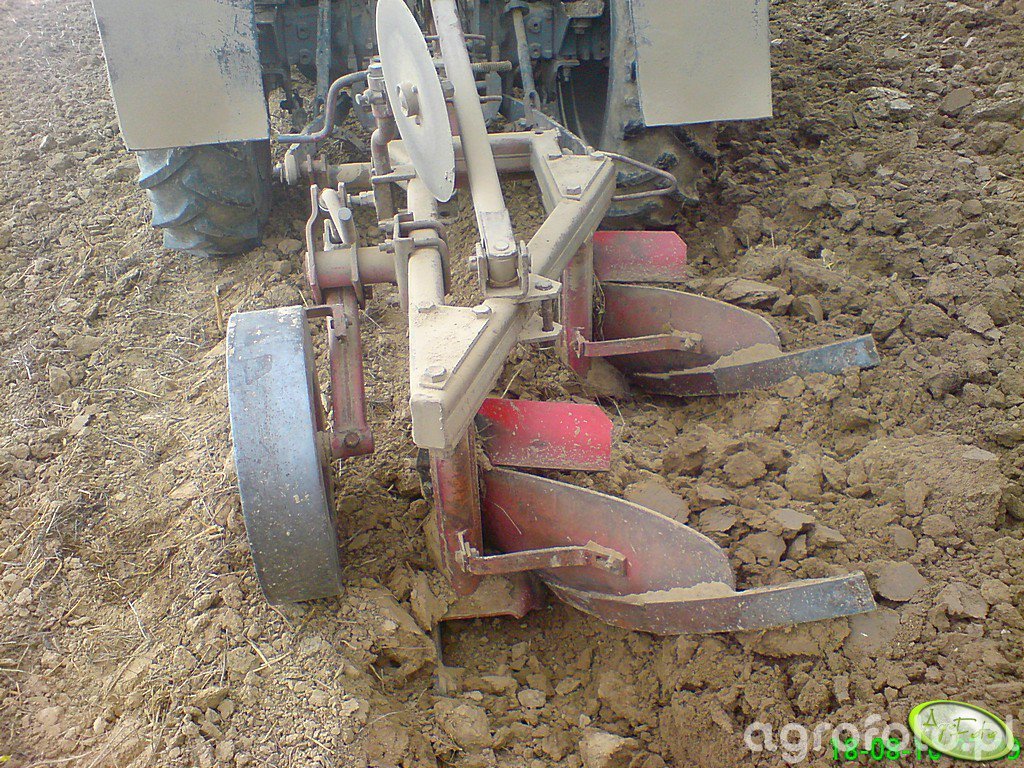

kamil16251290 384 Opublikowano 2 Września 2010 Nie myślałeś aby go nieco poszerzyć? Kiedyś w RPT był artykuł jak fajnie poszerzyć pług 2 skibowy Odnośnik do komentarza https://www.agrofoto.pl/forum/gallery/image/238504-plug-2-skibowy/#findComment-532683
kosiarka 2 Opublikowano 2 Września 2010 Co zrobic zeby poszerzyc taki plug ?? Odnośnik do komentarza https://www.agrofoto.pl/forum/gallery/image/238504-plug-2-skibowy/#findComment-532699
kamil16251290 384 Opublikowano 2 Września 2010 Trzeba go przeciąć w dwóch miejscach, i zastosować przedłużenia W RPT był o tym artykuł. Odnośnik do komentarza https://www.agrofoto.pl/forum/gallery/image/238504-plug-2-skibowy/#findComment-532702

Kyristo 1 Opublikowano 2 Września 2010 Nie myślałeś aby go nieco poszerzyć? Kiedyś w RPT był artykuł jak fajnie poszerzyć pług 2 skibowy Myślałem, ale do ramy trzeba już miec dobrą spawarkę żeby jaj nie spitolic, Odnośnik do komentarza https://www.agrofoto.pl/forum/gallery/image/238504-plug-2-skibowy/#findComment-532708
Kyristo 1 Opublikowano 2 Września 2010 Nie lepiej orać 3-skibowym? Orka 2-skibowym to strata czasu, paliwa i niepotrzebne zużycie traktora. Najlepiej by było orac 5-skibowym, wtedy by robota szła . Chyba nie patrzyłeś jaka tam jest ziemia, z 2-skibowym ma co robic. A do tego poprzedni właściciel orał tu 3P na 3-skiby przez ładnych naście lat to zrobił niezłą podeszwę, 2-skibowym wezmę trochę głębiej i chociaż ciut zedrę tej podeszwy. Odnośnik do komentarza https://www.agrofoto.pl/forum/gallery/image/238504-plug-2-skibowy/#findComment-532711
versus 28 Opublikowano 3 Września 2010 Jak daleko od odkładnicy to jest wysunięte? Ja obecnie mam przykręcone lemiesze od kultywatora, jednak są troszkę za krótkie Odnośnik do komentarza https://www.agrofoto.pl/forum/gallery/image/238504-plug-2-skibowy/#findComment-532831
Kyristo 1 Opublikowano 3 Września 2010 Ok. 15 cm ale dokładnie, to bym musiał sprawdzic Odnośnik do komentarza https://www.agrofoto.pl/forum/gallery/image/238504-plug-2-skibowy/#findComment-532898

Damianrolnik158 2 Opublikowano 28 Października 2013 to jest wykonane z pióra od resoru? 5;) Odnośnik do komentarza https://www.agrofoto.pl/forum/gallery/image/238504-plug-2-skibowy/#findComment-1310517
