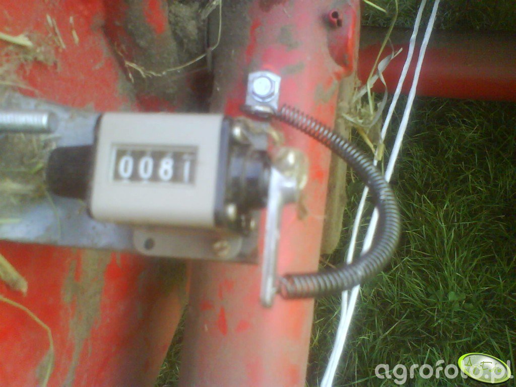

seryjnie montowany koszt 120zł a mój koszt licznik 22zł + sprężyna 1zł

zajac1 68 Opublikowano 12 Czerwca 2010 A na jakiej zasadzie dziala orginalny licznik? Odnośnik do komentarza https://www.agrofoto.pl/forum/gallery/image/223947-licznik-kostek/#findComment-494817

antonio86 39 Opublikowano 15 Czerwca 2010 A możesz kolego powiedzieć od czego masz tą spreżyne? Odnośnik do komentarza https://www.agrofoto.pl/forum/gallery/image/223947-licznik-kostek/#findComment-496116
adi8 0 Opublikowano 15 Czerwca 2010 czujnik STOPU c330 Odnośnik do komentarza https://www.agrofoto.pl/forum/gallery/image/223947-licznik-kostek/#findComment-496432
Damian1265 0 Opublikowano 16 Czerwca 2010 Możesz mi powiedzieć na jakiej zasadzie on działa. Czy aby cyferka przeskoczyła to sie w koło musi obrócić czy aby o ileś stopni? Odnośnik do komentarza https://www.agrofoto.pl/forum/gallery/image/223947-licznik-kostek/#findComment-496614

adi8 0 Opublikowano 17 Czerwca 2010 działanie jest banalnie proste po załączeniu aparatu iglice poruszają się go góry co powoduje naciągnięciu sprężyny , gdy sprężyna osiągnie odpowiednią siłę aby zrównoważyć wewnętrzną sprężynę licznika ramię zaczyna obracać się o odpowiedni kąt co powoduje przeskoczenie o jeden na liczniku resztę siły przejmuje na siebie spężyna do powrocie iglic dźwignia wraca do pozycji wyjściowe :rolleyes: Odnośnik do komentarza https://www.agrofoto.pl/forum/gallery/image/223947-licznik-kostek/#findComment-497048
