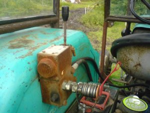

Mógł byś napisać gdzie kupiłeś taką pompę?
Albo jak się nazywa, to bym może znalazł na allegro.
Czy możesz ustawić jaką ilość dać np. na jedną przyczepe?
Pozdrawiam

Pompę kupiłem www.aura.szczecin.pl założyłem zawór przelotowy od lancy opryskiwacza którym reguluje wydajność, którą ustaliłem na 0,2 l/min. Przyczepę napełniam w 10 min. to daje 2L na jakieś 3 tony na niebieskiej dyszy. Pompa ma wydajność 8L/min. 12v dzięki takiej wydajności dobrze miesza mi konserwant w zbiorniku.

kolego powiedz mi jak podłączyłeś żeby mieszało konserwant, wiedzę masz trójnik a tam dałeś jeszcze jakiś zaworek ciśnieniowy czy cos?
