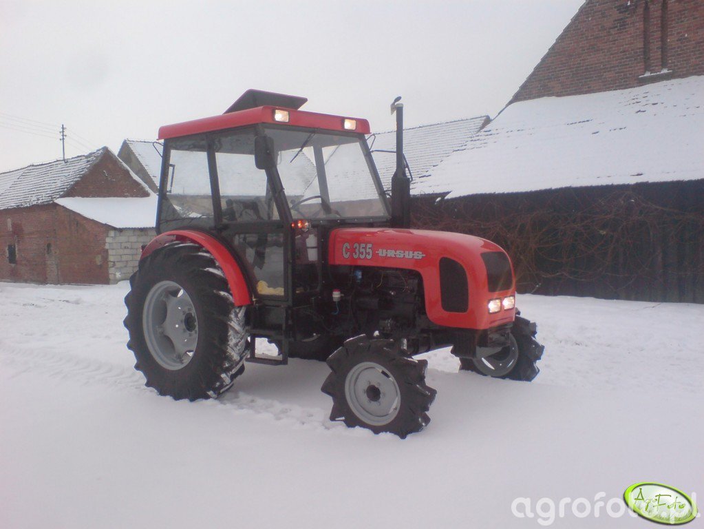

pumaq23 5 Opublikowano 20 Stycznia 2010 za***iscie wyglada nawet by msie nei kapnol ze to 55 :ro lleyes: :lol: Odnośnik do komentarza https://www.agrofoto.pl/forum/gallery/image/191247-ursus-c-355/#findComment-405179
taszarek 0 Opublikowano 20 Stycznia 2010 piękny ciągnik, przypomina zetora Odnośnik do komentarza https://www.agrofoto.pl/forum/gallery/image/191247-ursus-c-355/#findComment-405182
Tomi1910 6 Opublikowano 20 Stycznia 2010 Ale nie ma co... Laczki z przodu wymiatają :lol: Odnośnik do komentarza https://www.agrofoto.pl/forum/gallery/image/191247-ursus-c-355/#findComment-405183
pablo21 29 Opublikowano 20 Stycznia 2010 Ogrzewanie jakies bedzie miał? Odnośnik do komentarza https://www.agrofoto.pl/forum/gallery/image/191247-ursus-c-355/#findComment-405203
kosiarka 2 Opublikowano 20 Stycznia 2010 Co zrobiłeś ze stara kabina ?? Odnośnik do komentarza https://www.agrofoto.pl/forum/gallery/image/191247-ursus-c-355/#findComment-405211
Pawel328 760 Opublikowano 20 Stycznia 2010 po prostu piękna :rolleyes: Odnośnik do komentarza https://www.agrofoto.pl/forum/gallery/image/191247-ursus-c-355/#findComment-405237
Krzysiek7211 32 Opublikowano 20 Stycznia 2010 Te protektory w przednich oponach są śmieszne Odnośnik do komentarza https://www.agrofoto.pl/forum/gallery/image/191247-ursus-c-355/#findComment-405247
wlodiw 2 Opublikowano 20 Stycznia 2010 Ja pikole... przez moment myślałem ze to zetor, no kosztowało Cie to, ale wrażenia są niezłe.... czy oni od początku takich ciągników nie mogli robic.... Odnośnik do komentarza https://www.agrofoto.pl/forum/gallery/image/191247-ursus-c-355/#findComment-405251
VixLovelas 0 Opublikowano 20 Stycznia 2010 te laczki czsami nie wprawiają przy jeździe na asfalcie w drgania cały traktor???? czy jest wpozo?? Odnośnik do komentarza https://www.agrofoto.pl/forum/gallery/image/191247-ursus-c-355/#findComment-405257
rafal13113 144 Opublikowano 20 Stycznia 2010 jest wpożo nic nie wprawia w drgania ciągnika a ich plusem jest to że po zakrętach mniej podrywają ziemie Odnośnik do komentarza https://www.agrofoto.pl/forum/gallery/image/191247-ursus-c-355/#findComment-405267
Dominik1994 75 Opublikowano 20 Stycznia 2010 ja mam pytanie co lepiej naglak czy ten zestaw bo mnie tez czeka remont?? Odnośnik do komentarza https://www.agrofoto.pl/forum/gallery/image/191247-ursus-c-355/#findComment-405281
rafal13113 144 Opublikowano 20 Stycznia 2010 kolego wiem że ktoś może powiedzieć że każdy chwali swoje ale zdecydowanie bierz ten zestaw bo też mieliśmy ten sam dylemat jakiś czas temu i padło na ten zestaw i to był dobry wybór bardzo dobry, szczególnie dlatego że cały podnośnik i skrzynia biegów zostają pod kabiną a nie w kabinie, znając produkty naglaka wiem że są dobre ale dziś mogę powiedzieć że nie najlepsze, i choć bartesko w fatalny sposób zareklamowało tą kabinę na wszelkich targach i wielu ludzi ma mieszane uczucia do ich produktów to naprawdę lepszej kabiny nie znajdziesz w tym momencie na rynku Odnośnik do komentarza https://www.agrofoto.pl/forum/gallery/image/191247-ursus-c-355/#findComment-405306
Dodi 638 Opublikowano 20 Stycznia 2010 A jaki rozmiar przednich opon i jaka cena Odnośnik do komentarza https://www.agrofoto.pl/forum/gallery/image/191247-ursus-c-355/#findComment-405326
Dominik1994 75 Opublikowano 20 Stycznia 2010 no to chyab wezmę ten zestaw a powiedz mi ile cie wyniosło w brutto ijakie opcjie masz pzdr Odnośnik do komentarza https://www.agrofoto.pl/forum/gallery/image/191247-ursus-c-355/#findComment-405330
Ursusc385 1804 Opublikowano 20 Stycznia 2010 B. ładnie się prezentuje z tą kabiną Ja też miałem na wiosne kupować tą kabine z maską, ale teraz narobiło się tyle tych wydatków/remontów że wątpie że kupimy :mellow: Odnośnik do komentarza https://www.agrofoto.pl/forum/gallery/image/191247-ursus-c-355/#findComment-405342
RedBenny 0 Opublikowano 20 Stycznia 2010 Ciągnik wygląda super tylko te przednie opony... Odnośnik do komentarza https://www.agrofoto.pl/forum/gallery/image/191247-ursus-c-355/#findComment-405350
rafal13113 144 Opublikowano 20 Stycznia 2010 opony z przodu 800/16, cena netto kabiny razem z maską to 5000 z tym że jest sporo wyposażenia dodatkowego gdyż: szyberdach, pełne oświetlenie razem z 4 halogenami, drzwi otwierane na błotnik a nie do przodu, teleskopy gazowe, trójkąt do opryskiwacza, półka na radio Ps: a co do przednich opon jak przyjdą błotniki to będzie inaczej wyglądał lepiej, teraz jest troche goły ale bedzie lepiej Odnośnik do komentarza https://www.agrofoto.pl/forum/gallery/image/191247-ursus-c-355/#findComment-405354
Maniek 6 Opublikowano 20 Stycznia 2010 Kozacko to wygląda B) Odnośnik do komentarza https://www.agrofoto.pl/forum/gallery/image/191247-ursus-c-355/#findComment-405388
piotrz 0 Opublikowano 20 Stycznia 2010 Super sprzęcik, też bym wybrał tę kabinę ze wszystkich dostępnych. A co z dyfrem - wyciszył się na zetorowskich trybach? I czy w ogóle jest cicho teraz jak się jedzie tym traktorkiem? Odnośnik do komentarza https://www.agrofoto.pl/forum/gallery/image/191247-ursus-c-355/#findComment-405471
rafal13113 144 Opublikowano 20 Stycznia 2010 trudno powiedzieć jeszcze jak bedzie się zachowywał na tych kołach zebatych bo po remoncie przejechał tylko około 100 i to na wolnych biegach, a co do hałasu to trzeba skończyć wyciszenie ale już jest różnica jak się zapali ciągnik przy otwartych drzwiach, i je zamknie ale jeszcze cała podłoga gdzie są pedały jest do wyciszenia i uszczelnienia Odnośnik do komentarza https://www.agrofoto.pl/forum/gallery/image/191247-ursus-c-355/#findComment-405483
black08 4 Opublikowano 20 Stycznia 2010 jakie wymiary są tej kabiny? dosyc fajna mi bartesko nie przysłało jeszcze prospektu w sumie na allegro widziałem kabiny od gościa szycha19 i powiem ze są w miarę tyle że wykończenie dachu lipa. Odnośnik do komentarza https://www.agrofoto.pl/forum/gallery/image/191247-ursus-c-355/#findComment-405498
marcin974 31 Opublikowano 20 Stycznia 2010 szycha? kojarzę ten login... kiedyś kontaktowalem sie z nim w sprawie kokpitu do C-360 to 150zł chciał Odnośnik do komentarza https://www.agrofoto.pl/forum/gallery/image/191247-ursus-c-355/#findComment-405510
rafal13113 144 Opublikowano 20 Stycznia 2010 wymiarów dokładnych nie znam ale teraz ma wysokości około 250cm ale podnieśliśmy ją o jakieś 2cm żeby podłoga była idealnie płaska o bartesko przewiduje że skrzynia wystaje jakieś 2cm ale my zrobiliśmy idealnie płasko:) Odnośnik do komentarza https://www.agrofoto.pl/forum/gallery/image/191247-ursus-c-355/#findComment-405537
Dodi 638 Opublikowano 20 Stycznia 2010 Założyłeś do niego zetorowskie tryby?? W C-362 takie były a teraz znajomy chciał kupić i w okolicy nie można zbytni tego dostać Odnośnik do komentarza https://www.agrofoto.pl/forum/gallery/image/191247-ursus-c-355/#findComment-405558
prorok 2644 Opublikowano 20 Stycznia 2010 Faktycznie jest dylemat którą wybrać. Facet u którego miałem praktyki kupił komplet Naglaka i dał ok 5000zł (jakieś 2 lata temu)ale nie pamiętam czy miał jakieś dodatkowe wyposażenie. Naglak ma ponoć 233cm wysokości. To jest szeroka wersja kabiny?Czy można zamówić z kwadratowymi, metalowymi błotnikami? Czy od tej ceny wystarczy odjąć ok 1200zł i mamy cenę kabiny czy jest jakaś inna zależność "pedały" są podwieszane? Kolego mam taką nie typową prośbę.Jeśli miał byś czas(jak już wszystko pokończysz) nagrać filmik jak jest w kabinie na wolnych obrotach i pod obciążeniem,oraz taki sam zestaw z radiem(o ile będzie).Dało by radę coś takiego zrobić?Oczywiście nie specjalnie ,tylko jak będzie sposobność.Bardzo mnie ciekawi jak tam w niej jest. p.s. Pięknie Ci to wyszło.Na pewno dużo pracy kosztowało ale efekt jest... @Ursusc385 Kup tą kabinę to będziemy już wszystko wiedzieć co i jak Odnośnik do komentarza https://www.agrofoto.pl/forum/gallery/image/191247-ursus-c-355/#findComment-405614
