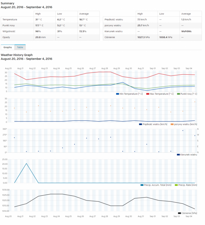

Mija 2 tygodnie od siewu, co się wydarzyło w tym czasie?
spadł jeden deszcz - tak jak ostatnio pisałem 21l zaraz po siewie. Od tego czasu suszy i suszy i suszy.
Tempaeratury po 28-30 stopni. Niby na ten weekend zapowiadali jakiś deszcz ale weekend się własnie kończy a pogodynka dalej pokazuje 0 mm.
