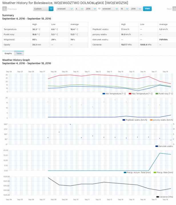

Mija równe 4 tygodnie po siewie, gdybym miał ten wpis zrobić przedwczoraj wyglądałby zupełnie inaczej, nie mniej wczoraj i dziś spadło 34l deszczu i jesteśmy uratowani.
2 tygodnie temu pisałem o jednym deszczu i saharze na polu, od tego czasu spadł jeden deszczyk - 3l raptem, kolejne dwa tygodnie to patelnia. Temperatury po 30 stopni w dzień i po 17-18 w nocy, aż do wczoraj (do 17. września) kiedy to pogoda zmieniała się, zaczęło ładnie, spokojnie padać - wczoraj 17.5l a dziś już 16.5l i dalej pada. Tym, oto sposobem mamy 34l, praktycznie w jedną dobę. Dzisiejsze fotki robione podczas deszczu, stąd z jednej strony fajnie wyglądają z kroplami z drugiej są takie zamglone.
