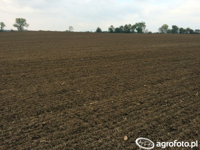

Przygotowane pole

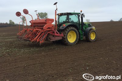

"Siewna" ekipa - Zestaw upr-siewny i zestaw transportowy

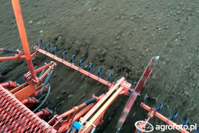

Widok na uprawione pole z siewnika
