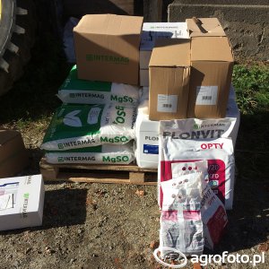

Poniżej rozpiska
Co i jak:
Kontrola
Bormax 1l
Plonvit Rzepak 3l
Chelat Manganu 1kg
Molibden 1l
Siarczan magnezu 10kg
Faster 0,1/100l
ProAqua 0,1/100l
Mocznik 20kg
Max
Bormax 0,8l
Mangan 1kg
Molibden 0,5l
Tytanit 0,2l
Siarczan 6kg
Mocznik 10kg
Intensywnie
Plonvit Rzepak 3l
Bormax 1l
Molibden 1l
Mangan 1kg
Tytanit 0,2l
Siarczan 10kg
Mocznik 10kg

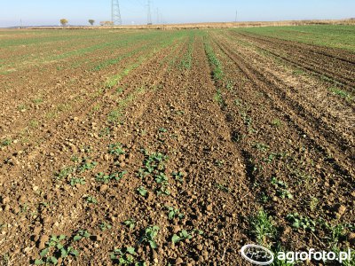

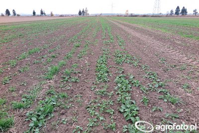

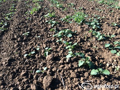

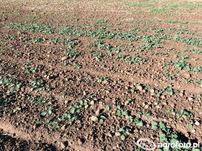

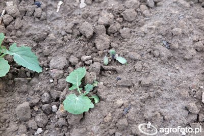

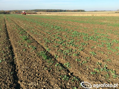

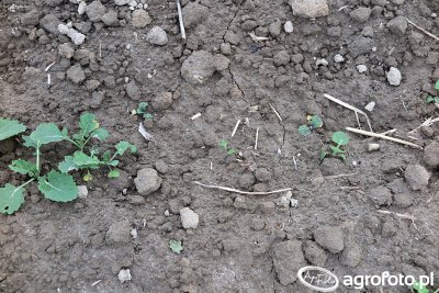

Aktualizacja: dodałem zdjęcia z niedzielnego spaceru:

luki, spójrz na te zdjęcia z niedzieli - ja tu już widzę potencjał.
Niestety pogoda była jaka była, na to nie mamy wpływu ale na najbliższe 2 tygodnie nadają u nas ładną pogodę 12-15/2-5
Jeśli w tych dziurach rzepak zaczął wschodzić to jest szansa ze przez te 2 tygodnie pojawi się i zdąży zdobyć 4-5 liści.
Wówczas jest szansa "powalczyć" z nim wiosną aby osiągnąć przyzwoity plon.
Nie boję się pracy z tym rzepakiem - jedyne co może nam pokrzyżować plany to pogoda, na którą niestety nie mamy żadnego wpływu.
