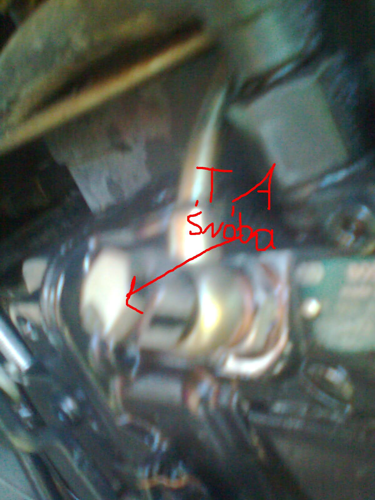

Witam mam Escorta 335 duo i mam taki problem z pompa wtryskową znaczy ze śrubą dociskową od przewody który oprowadza nadmiar paliwa i mi sie ta śruba złamała i czy można gdzieś kupić ją? Może na jakiejś stronie znajdziecie, allegro plx wstawiam fote:
