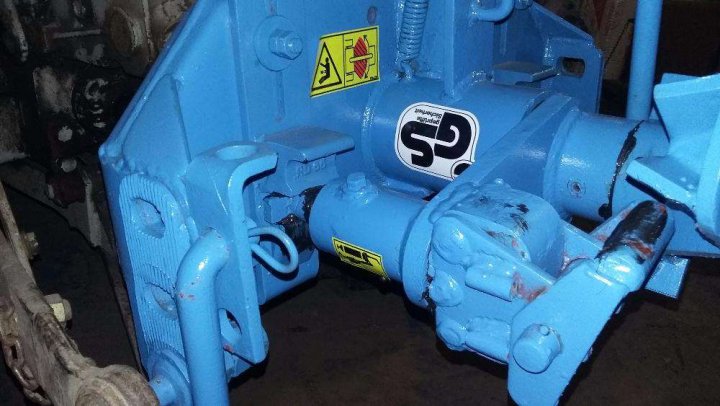

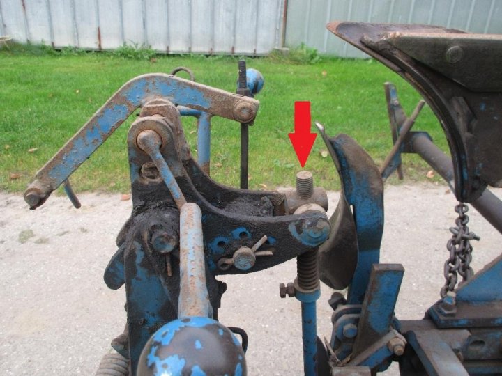

Na pierwszym zdjęciu zaznaczone jest miejsce, w którym reguluje się siłę z jaką się obraca pług. Należy skręcić lub rozkręcić na tym gwincie tą tulejką. Nasmaruj też te miejsca, gdzie zabezpiecza się obrót tak jak na drugim zdjęciu.

Wyciągnij wszystkie sworznie, wyczyść dokładnie i przesmaruj, bo z tego co widać  na zdjęciach to nie wyglądają na regularnie smarowane.
I jeśli ci się chce to zdejmij cały przód i też wyczyść. Wszystko musi chodzić lekko.

Problem tkwi w odpowiednim ustawieniu siły obrotu poprzez naprężenie sprężyny. To naprężenie nie może być ani za duże, ani za małe. Trzeba je dobrać metodą prób i błędów.

*Gwint nie jest zerwny to normalna reakcja w tym pługu.
