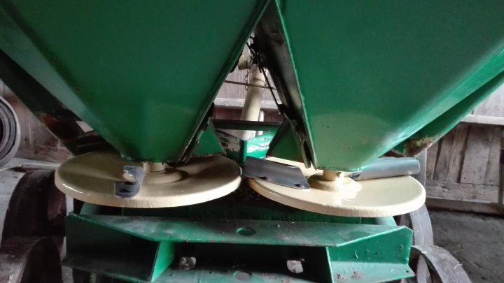

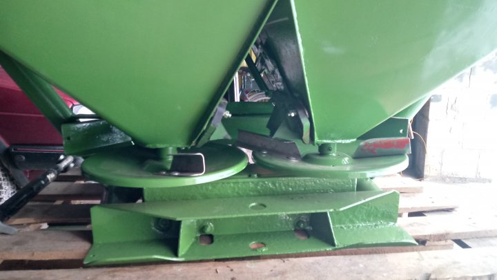

Mieszadla powinny zgrywac sie w tycmtych samym muejscu co ssyp oba?
I lopatki na talerzu powinny spotykac sie od srodka czy na przemian z sąsiednim talerzu?
Jedno mieszadlo nie podoba mi sie.
No mieszadla tez sa u mnie tak.
Tylko masz inne lopatki.
U cb w tej pozycji zasuwki to bolczyk w ktorej dziurze jest?

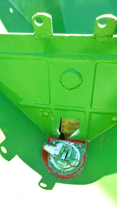

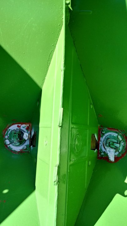

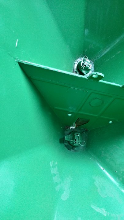

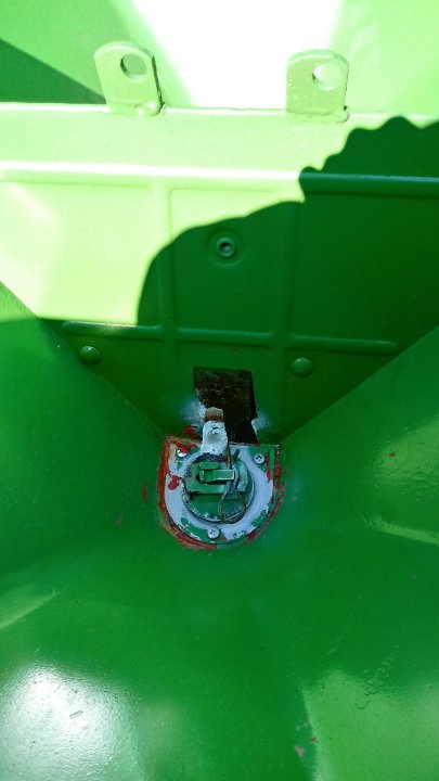

@damin1 Pokaż z bliska zdjęcie obu otwartych zasuw.
Tak jak teraz otwarte mam to 11 ustawione powinno być...
18 minut temu, asharot napisał:
Nie równo masz otwarte zasówy, trzeba wyregulować na ciegłach.
Wydaje ci się tylko... Równo zostaje mi nawozu Na dnie. Po prostu zdjęcia tak wyszły...
14 minut temu, mf362 napisał:
I przy tej regulacji ile wysiewasz na ha?
Kg
Tak mało jeszcze nie siałem nim więc ci nie odpowiem.. Ale Polifoske 8 mam tak na 13,5 i wychodziło mi tak ok 200 na ha.
