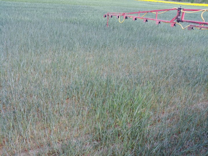

Wjadę w Hamiltona i powiem plon bez jebania mózgów bo nie mam powodu 😎
Pszenżyto Trapero 8 maja oczywiście piach.
20190508_131702.jpg Edytowane przez Tomek90
