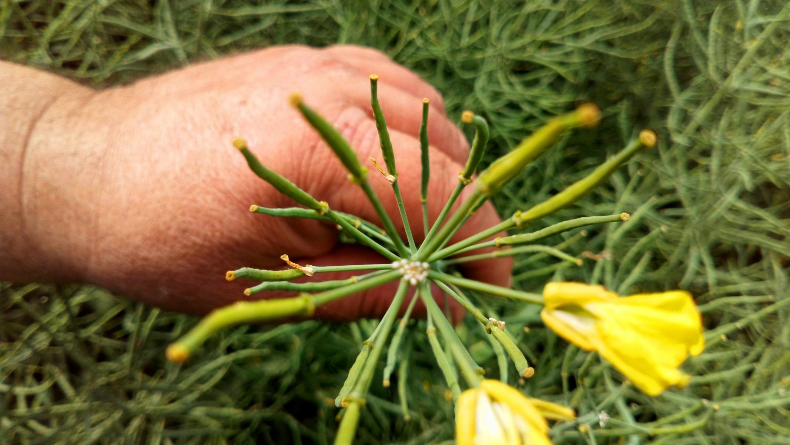

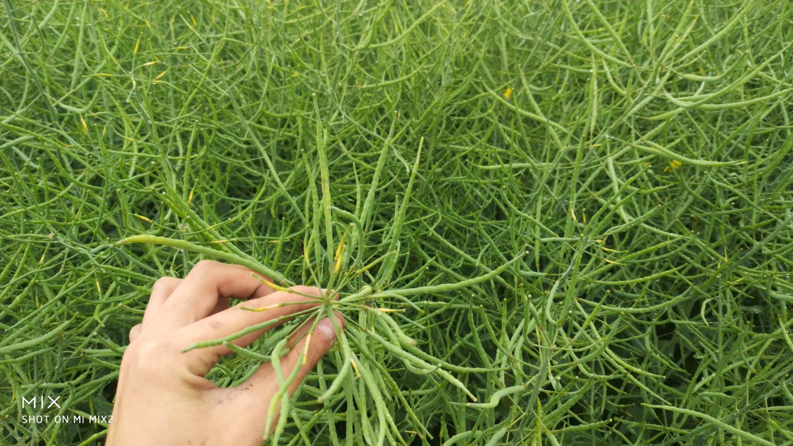

Panowie, rzepak nie zawiązał łuszczyn po 4-7 szt tak w środku pędu, tzn. u góry ok, potem brak a niżej znowu są. Nie jest to regularne występuje w różnych miejsach pola. Są pędy że jest wszystko dobrze. Co może być przyczyną?
