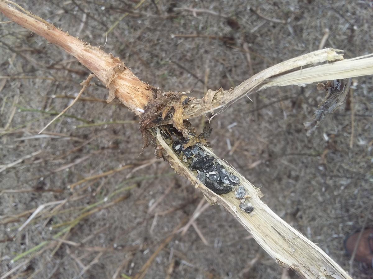

W przypadku zgnilizny trafienie w odpowiedni moment to pierwsza sprawa, druga sprawa- rok sprzyjał tej chorobie, trzecia-najlepiej rozwiązać ochronę na 2 zabiegi. Co do występowania choroby- być może były pośrodku pola już sklerocja z zeszłych lat lub mikroklimat w środku pola bardziej sprzyjał rozwojowi choroby (wilgotniej) Poprzeczniaki zwykle są bardziej przewiewne
To najbardziej prawdopodobna sytuacja z gęstym łanem w środku pola. Co do zboża po zbożu- odczuło by to zboże nie rzepak. Monokultura zbożowa nie ma nic do zgnilizny twardzikowej
Edytowane przez Tomazi3p
To dziwne czemu tam i niego się stało szczególnie w odmianie pół karlowej gdzie nogdy nie było rzepaku na polu . Praktycznie całe pole porazone. A pryskal według zaleceń hodowcy a więc ; jesień - tebukonazol, wiosna o,3 toprex + tebukonszol a na płatek amistar xtra i do dojrzewania wyglądał rzepak bardzo ładnie
Nic w tym dzwinego. Rok jest taki a nie inny.
Dodatkowo właśnie może przez to, że to karzeł, czyli niższy zbity łan, był bardziej narażony.
Pytanie jeszcze ile i kiedy ten Amistar.
1l na początku opadania płatka i razem z moapilanem i asashi. Tylko nie wiem czy tobą pl z jak to mówią amerykański ☺
