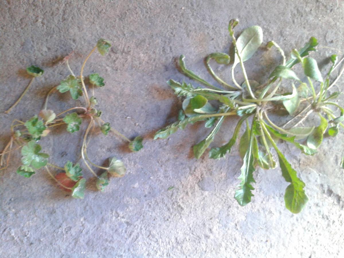

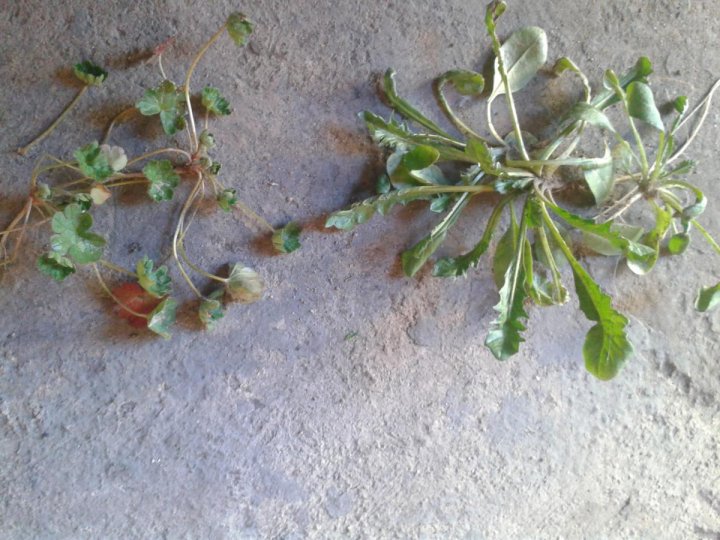

2 października pryskałem rzepak od chwastów dwuliściennuch (Metazanex 1.2/ha + Navigator 0.3l/ha). Wczoraj robiłem przegląd pola i zauważyłem że nie wszystkie dwuliścienne wzięło. Moje pytanie to co teraz robic - poprawke (teraz czy na wiosne i czym żeby już nie dokładać zbytnio kosztów).

pierwszy to rzeczywiście któryś z bodziszków ten drugie  to wygląda mi na tasznika pospolitego
prawdopodobnie środki zawiodły  bo były skoki temp  z tym że bodziszek i tak powinien zostać zwalczony  natomiast tasznik jest wrażliwy na metazachlor przy pełnej dawce stosowanej doglebowo nalistnie robi się nam już wrażliwość średnia
teraz można pomyśleć np o kerbie 2 kg na ha można pryskać nawet podczas spoczynku zimowego ale to nie jest tania zabawa
może być to chaber we wczesnych fazach rozwojowych  są podobne do siebie mówię tu o chabrze  taszniku  i maku  trzeba dokładnie lustrować liśćie  w jakiej dawce dawałeś navi  bo jeśli chodzi o chabra powinien go położyć
nawigator 0,3 metazanex 1.25

bez przymrozków ma być końcem tygodnia  a dawki  0.3-0.35 galery i co najmniej 1,4 metazanexu chwasty przypuszczam nieżle wyrośnięte temp musi być powyżej 8 st C galera to porzecież nic innego jak zubożony Navigator brak w galerze aminopyralidu czyli tego co dodano do navigatora żeby dobrze walił fiołka galera tego nie robi

jak masz tego bardzo dużo polecam kerb
