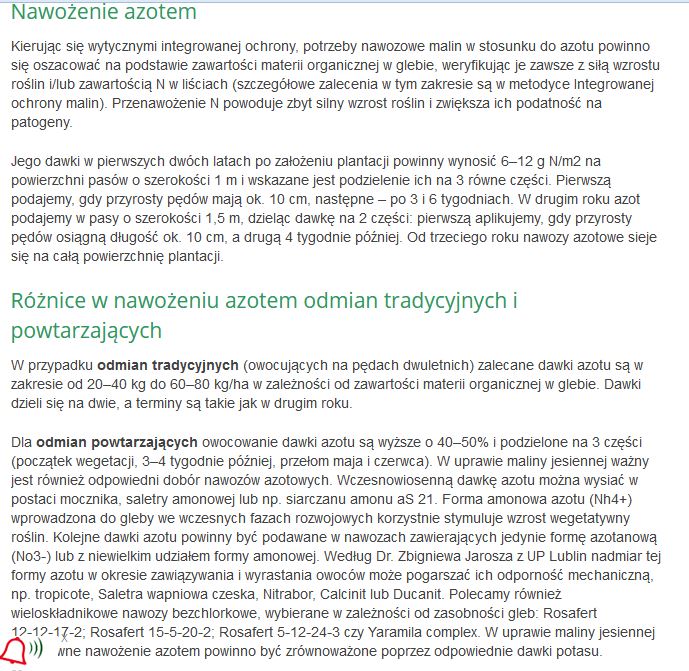

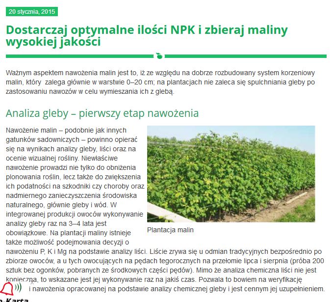

Ale prosze bardzo jest
http://doradztwosadownicze.pl/dostarczaj-optymalne-ilosci-npk-i-zbieraj-maliny-wysokiej-jakosci/
0c052e28a7c6e6a6ea93fffd64ae0e1e_orig.jp
afdb3a190ff5e7f8287947a253b514af_orig.jpco można wywnioskować z tego artykułu z linku ? która forma jest lepsza ?amonowa czy azotanowa ? jaki jest kluczowy pierwiastek dla malin ?

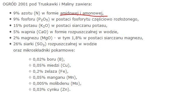

kierując się kryterium cenowym to najlepiej zapodać mocznik bo ma 46%N bo jeśli ta forma wystepuje "ogród 2001 maliny truskawki "

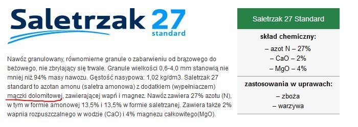

Jest jeszcze jedna bardzo istotna cecha saletry wapniowej i saletrzaku np
saletra wapniowa posypowa łatwiej się rozpuszcza a saletrzak dłużej zalega nie rozpuszczony bo to wapno jest w postaci dolonitu. tak jak np wag-mag bedzie ługo zalegał nie rozpuszczony
tomn95 napisał że będzie siał saletrzak bo tak dr. krawiec w malinowym factory zalecił, tylko nie wziął pod uwage że ten saletrzak będzie dłużej się rozpuszczał i będzie zalegał w malinach bo jest po prostu z dodatkiem wapna dolonitowego a to tak łatwo się nie rozpuszcza jak kreda.
