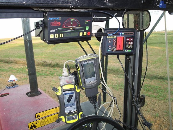

Daj spokój z Center Line ja to testowałem i jeszcze inne zerknij na fotkę.
Odchyły do 150 cm. Chcesz to kupuj powodzenia . Mam EZ-250 za 8000 tyś i teraz jestem zadowolony. :P
