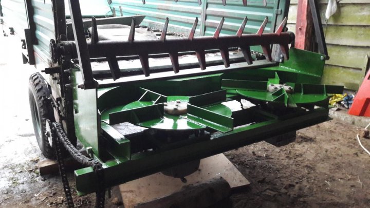

Potrzebuje zmodyfikować polski stary rozrzutnik jednoosiowy z jednym wałkiem rozdrabniającym o talerze rozrzucające. Potrzebuje tego do rozrzucania pomiotu kurzego.
Dokładaliście talerze na dole do takich rozrzutników? Jak to wykonać tanim kosztem?
Pracuje w drukarni i mam od takiej maszyny przekladnie katowe. Problem polega na tym ze trzeba podniesc poziom oleju prawie do max zeby górne lozysko bylo smarowane. Teraz to bym dal jedną przekladnie ale walkiem do dolu a talerze napedzal bym łańcuchem
