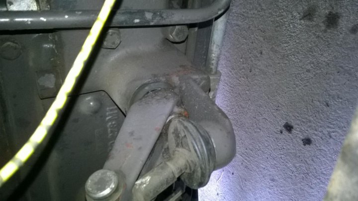

Witam w moim mf 3060 niedawno pojawił się problem z zmiana grupy a/b gdy jest wbita jedna grupa chodzi cale a gdy przerzuca na b w silniku rzezi tak jakby było włączone sprzęgło ? a gdy zaskoczy grupa b to samo się dzieje z grupa a rzezi po paru próbach przełącza .Proszę o pomoc co to może być  .czy jest konieczne rozprawianie ciągnika .lub czy ewentualnie i jak można zablokować zęby było tylko na grupie b .
Obstawiam rozlecane kamienie na przesuwce A/B. Trzeba by zdjąć dekiel i zobaczyć czy ta przesuwka nie ma nadmiernego luzu spowodowanego brakiem kamieni
http://www.bima.pl/pl/p/KAMIEN-WIDELEK-A-B-MASEEY-FERGUSON-SERIA-3000/587
Zablokować?? hmm jak już wrzuci jakimś cudem którąś grupe to po co ja zmieniać?
Jeszcze jest opcja uszczelnień na silowniku w pokrywie od AB ale to by było za proste ;)
Edytowane przez lukbold
to nie jest takie proste jak Ci się wydaje... ten siłownik od przerzucania A/B pracuje w przedniej czesci pokrywy za tymi śrubami na ze zdjęcia. Wałek który masz zapocony naciska na zawór który wywołuje ruch siłownika...
Trzeba zdjąć pokrywe i wtedy można coś weryfikować. Po luzie na widełkach można stwierdzić w jakim stanie są wspomniane kamienie ale zeby je wymienić to już trzeba rozjechać traktor
https://goo.gl/photos/q3XWM3j9A9WjjpKU9 na jednym zdjęciu pokrywa z wspomnianym siłownikiem (widać tylko końcówke tłoczyska) a na drugim zdjęciu widełki A/B do których musisz się dobrać...
Miłej zabawy ;)
na końcówce tłoczyska tez mam ślad oleju .o to poczekam z tym do wymiany oleju.i  zrobię to za jednym zamachem .dziękuje za odp gdy to zrobię to odp jednak nie obiecuje kiedy
Może być jedna z dwóch przyczyn, coś z kamieniami albo rozkręciła się sławna nakrętka. Obstawiam nakrętke. Mała nieszczelność na siłowniku nie jest tu przyczyną. Napraw to jak najprędzej, bo rozkręcona nakrętka luzuje łożyska stożkowe i w krótkim czasie bedzie niezły bigos i spore koszty naprawy.
dziś zauważyłem ze ja pierdykną wajcha w lewo i parowo z duża silą to  wchodzi a / b . moze to byc wina tych kulek na dole co trzymia wajchę   ?
Edytowane przez Wuwo1
wchodzisz pod kabine i patrzysz co sie dzieje.... siłą tego nie przełączysz.. bez obaw. A/B przełącza hydraulika a ty tylko zawór przestawiasz tym przesunięciem w bok i raczej wątpie żeby wybite kulki miały cos do tego
Z ta nakrętką to czeba rozjechać .a gdy bede używał tylko jednej grupy może się cos pogorszyć? Wszystkie biegi wchodzą tylko nie za każdym razem wbija grupę a lub b jest a daje na b rzezi dam z powrotem na a chodzi włączam b jedzie a znów na a rzezi . Moze to być tez wina brudnego oleju ?mam ciągnik od roku i nie zmieniłem mu oleju w skrzyni
Oglądałem kulki maja luz ale zachowuje się normalnie
Poznać ciężko. Zacznij od zdjęcia pokrywy bocznej może coś zauważysz i można zdjagnozować siłowniczek przesuwający przy użyciu kompresora. Jedno jest pewne samo się nie naprawi i bez dotykania traktora się nie obędzie. Masz awarię to bierz się za rozbieranie a nie kombinuj jak by tu jeszcze pojeździć troszeczkę.
Narazie mnie niema w domu pewien czas niestety :( masz racje bez rozbierania się nie obejdzie jednak chcialbym mieć pelna wiedze nim się za to zabiorę .z silownikiem dal bym rade jednak jak chodzi o rozpolowianie to musze iść do mechanika brak wiedzy i sprzętu . Dlatego dopytuje .
z silownikiem też nie dasz rady bo po prostu go nie wyregulujesz i chociaż miałbyś kamienie sprawne to bez regulacji siłownika kamienie raz dwa wykończysz.
Nakrętki nie zobaczysz przez boczny dekiel ale możesz poszarpać dolny wałek na boki. jeśli nakretka puściła to łożysko stożkowe wysunie sie ze swojej bieżni i walek bedzie latał. Ewentualnie trybo A można dosięgnąć palcami i sprawdzić czy ma luz wzdłużny.... ale ja piszesz że nawet rozjechać nie potrafisz to szkoda żebys nawet tam zaglądał...
hyhy wpadnij to zrobie Ci instruktaż zanim poskładam swojego po małej poprawce w skrzyni ;)
Ty to jesteś... Masz go znowu w kilku kawałkach? Zrób zdjęcie trybów A/B i tej nakrętki to się kolega ucieszy.
To przez taka nakrętkę musze dać rozpolować ciągnik.nic musze kogoś poszukać co się tym zatrudni jaki może być koszt pracy i co warto po drodze sprawdzić wymienic
W każdym razie, uszkodzony kamień lub śrubka od niego albo ta nakrętka to dwie bardzo prawdopodobne przyczyny nie dopinania zakresów A/B. Aczkolwiek może być inna przyczyna występująca bardzo rzadko, która przydarzyła się Tobie, dlatego niezbędna jest rozbiórka, diagnoza i naprawa. Wirtualnie niewiele się tu zdziała.
@lukbold z tym kamieniem miałem dylemat i już nie pamiętam jak założyłem, ale na zdjęciu nie leży do końca tak jak by pasowało, bo płaskie powierzchnie styku (kamień/widełki) się nie pokrywają. Tak jak jest teraz to powinien być lekko cofnięty, albo odwrócony i lekko wypchnięty do przodu, wtedy by się pokrywało. Za te pieniądze mogło by być lepiej dopasowane.
Czyli zrobiłeś jedno, popsułeś drugie, jeżeli działało przed a teraz nie. Jak nie rozbierałeś tego podzespołu z półbiegiem (pokrywa) to pewnie coś z oringami (takie malutkie) na obwodzie tej pokrywy, trzeba zwracać baczną uwagę przy montażu. Nie ma tam wielkiej komplikacji tylko potrzeba staranności i pomyślunku przy robocie.
