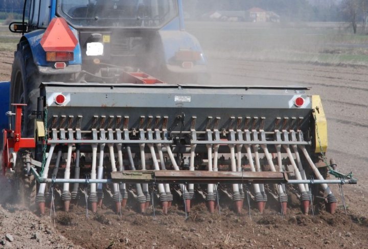

Jak ustawic starego poznaniaka na siew łubinu
Witam jak w tytule , potrzebuje osob ktore sialy starym poznaniakiem łubin, prosze o konkrety , pozdrawiam dolaczam zdj siewnika , zdj z internetu

a czy łaskawe Panisko nie umie zrobić próby kręconej i wymienic wkładek na te do grubonasiennych , wydaje mi sie że temat bez sensu i było pisane o tym kilka razy wystarczy poszukać
jesli masz pisac takie posty to se daruj.... nie zasmiecaj darmo forum..
Ogarnijcie się wszyscy ;[  jesli jest juz temat to piszcie co i jak ,po co mam kreconą robic ,jak majac taki sam model mogę liczyć na pomoc ,,po za tym jak jest temat podobny podaj Zuch link a ten do zmkniecia ,a dobrze wiesz jak wyszukiwarka działa ,ot tyle
Jak by nie było i co by nie było próbę trzeba robić za każdym razem . 19 obrotów koła i waży my i ot cała filozofia . Po co się unosić masz 38 wiosenk a zadajesz pytania jak byś był w gimnazjum . Wczoraj pojechałem siać groch do kolegi chciał 300 kg na ha to mu tyle wysłem a nie bo kto mi powie na AF jak ustawić poznaniak żeby tyle i tyle wysłał . Dziękuję nie trzeba żegnam
Zuch troche nie trybisz jak bys był jeszcze w Gimnazjum ,to ci napisze prosciej próba to jedno a przekładnia to drugie ,mam nadzieje ze wiesz ile jest przełozeń ,tak?a mnie chodzi o to aby ktos podal na jakim przełozeniu sieje  i na jakim ustawieniu skrzyni po to abym nie latał z zakresu A1 na zmniejszonych do c6 na zwiększonych ,rozumiesz ?Ktoś poda ustawienie  np 300kg i na jego przykładzie wykrece tyle ile ja bede chcial ,zaoszczedzę czas na kombinowaniu ,choc tu tez go marnuje dzięki zyczliwości takich jak Ty.
Dla twojej wiadomości jak na a 1 wyjdzie ci dla przykładu 100 kg to na a 2 wyjdzie ci 120 kg sprawdzone i tak dalej . Ja bym sięna twoim miejscu tak nie uunosił bo chyba nie o to tu chodzi .
Ja siałem łubin na a4 na normalnym wysiewie i kazdy lejek i każda klapka z tyłu otwarta na 3 zabek. Ja ustawiam łubin podobnie do pszenicy tylko ze siwnik siwnikowi nie równy , a i na kołach do zbóz nawet bobik jeje na tych kułkach do zbóz tylko ze popuszczam ten "docisk" pod kółkami i jest git :D
