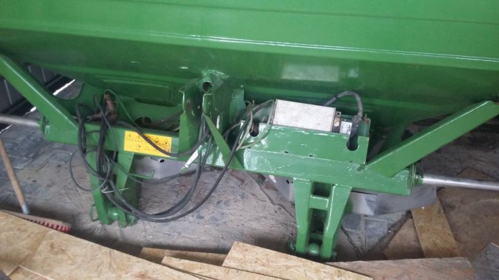

witam wszystkich zakładam nowy post ponieważ proszę o pomoc z ww rozsiewaczem. Otóż coś mnie tknęło aby zakupić amazone z komputerem tylko teraz problem tkwi w tym ze nie wiadomo jak się tym obsługiwać. Nie dostałem żadnej instrukcji o sprzedawcy a to był handlarz instrukcje komputera ściągnąłem z internetu i nawet dzięki niej udało mi się zmienić język na nasz ojczysty ;) ale tylko tyle mi się udało dodam ze nie posiadam czujnika prędkości do kola a powinien raczej być i czujnika obrotów wałka wom również powinien chyba być. Chciałbym go ustawić na rozsiew 15m tak mam ścieżki zrobione pod opryskiwacz, ale jest problem bo nie wiem skąd wziąć czujniki i jak to wszystko ustawić w komputerze i z tyłu na łopatkach talerzy. Dlatego zwracam się do was drodzy agrofoumowicze o porady, o pomoc może ktoś z was pracuje na takim sprzęcie i wytłumaczy wszystko co i jak na chłopski rozum. dodam kilka zdj tego świeżo zakupionego mojego zmartwienia.
jakby amados czy amatron nie była różnica to by dwóch rożnych sterowników nie robili. ja prosiłem o poradę i pomoc a nie nabijanie sobie postów. Jeżeli umiesz czytać ze zrozumieniem to u mnie tkwi całkiem inny problem w moim temacie niż w tamtym pisałem ze jestem kompletnie zielony z ustawianiami itd.
Wezwij serwis, do mnie ma przyjechać, zamontuje sensor i skalibruje z  ciągnikiem. około 2-3 godzin roboty, i musi nawóz wysiać.
Kompletny sensor ponad 600 zł netto najtaniej.
Ja też mam komputer amatrona.
