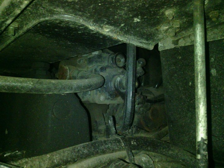

Witam forumowiczów. otóż mam problem ze swoim Belarusem 820. otóż  nie ma siły podnosić. dziś przywieźli  mi kostkę i gdy chciałem ją przewieźć masztem to nie miał siły podnieść ramion z paletą o wadze 1500 kg ale coś się ruszało na hydraulice... czy da się wyregulować rozdzielacz by podnosił cięższe rzeczy ? i jak to zrobić? w sumie w czasie orki gdy olej się rozgrzeje też jest problem z podniesieniem. ciągnik z 2011 roku z przebiegiem 500 motogodzin :D
która dźwignia? ;)
właśńie nie wiem jaka hydraulika 2011 rocznik;) a mało mth bo zmieniłem kierunek produkcji na sadowniczy i teraz ma mało pracy;)
Witaj wasil :) ,ja w swoim regulowałem tą od zderzaka co idzie do tyłu i tę co jest połączona z dzwignią ta którą regulujesz pozycje góra doł ,wedlug wskazan Seweryna  ,trochę to pomogło ,ale przyczyna jest w tym regulatorze mi terz zaczoł szwankowac po ok,500set mtg przestal mi podnosić na rozgrzanym oleju ,do diś wspomagam podnośnik dzwignia z przodu przy kierownicy i jakos kulam do przodu lecz w tym roku robię to bo szlag mnie trafia ,
Ty sprawdź pierwsze ciśnienie nie kombinuj. Manometr załóż na wyjście zewnętrzne. jeśli jest ok szukaj w regulatorze, siłowniku. Jeśli małe w zaworze przelewowym,pompie. Mi na wolnych obrotach podnosi przód do góry. Tyle że mam bółgarski rozdzielacz.
Seweryn ile powinno mieć na wyjściach? bo może problem w pompie skoro ma problem z podnoszeniem zarówno TUZ jak i na hydraulice zewnętrznej. bo przecież ma niiby 3 t udźwigu:D
a manometr mam tylko w prasie rolującej
Spokojnie poszukaj i kup sobie manometr glicerynowy, nakręć końcówkę szybkozłącza koszt niewielki a przydaje się.
Ciśnienie  180  bar ma być na bank wiem ze mają i 200.Jesli u ciebie hydraulika ogólnie jest słaba to szukaj w zaworze przelewowym, pompie.
Chyba że ten w prasie ma taki zakres ciśnienia to go po prostu pożycz.
