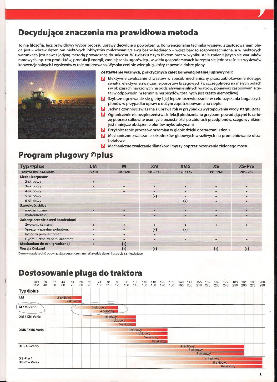

a jaka jest minimalna moc aby nim pracować?
I z jaką optymalną prędkością się nim orze?
niestety z jaką prędkością i jaka jest minimalna moc to nie ma, 7614 dyna 4, bo ciągnik juz taki był w bardzo dobrej cenie. A za rok albo jeszcze w tym bede oba moje MFy podkręcał troszkę
Zobacz w instrukcji obsługi powinno być, jaka jest zalecana moc ciągnika oraz prędkość robocza. To co przedstawiłeś to tylko prospekt nijak mający się do rzeczywistości.
Każdy szanujący się producent (nawet nasi rodzimi producenci pługów) zamieszcza takie dane.
