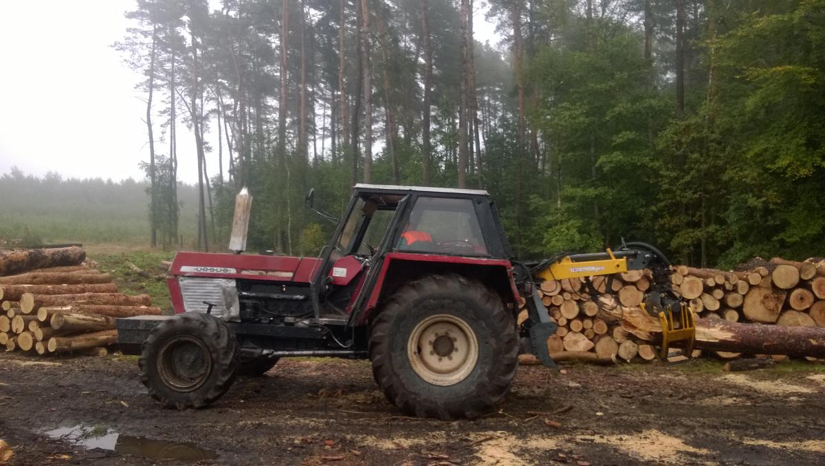

Witam interesuje mnie skonstruowanie Tuza do szóstki. Podpatrzyłem fajny projekt tylko interesowały by mnie jakieś wymiary lub pomocne rady :)
0:34 sekunda filmik jest z tego też zrobiony ze zdjęć z tego forum także fajnie by było gdyby ktoś miał jakiś plan :D
(Darujcie sobie takich odpowiedzi jak "taki temat już był" itp:) )
Tuz ma spełniać swoją rolę w lesie i zastąpić przedni obciążnik w 1204 i służyć do mygłowania :D
Edytowane przez PaweAftarczuk
zrobiłem tuza do U 912, ramiona 50x30mm, haki wypalone z śrubą zabezpieczającą, w sumie sąsiadowi taki zam zrobiłem chwali sobie
ten na filmiku toporny jest, ja zrobiłem zgrabniejszy i tańszy, z tym że na 1 siłownik, ale z 1,5 t uniesie
Super, a dałoby radę żebyś mi podesłał jakieś dokładniejsze fotki tego tuza ? I jakiś szacowany koszt takiego przedsięwzięcia ? nie licząc siłowników bo takowe już mam, rozdzielacz również jest w ciągniku bo wyrzuciłem oryginalny i przerobiony został n 3 sekcyjny.
za siłownik chyba 300, nie pamiętam dokładnie, elementy stalowe z znajomego zakładu po 3,5o za kg, ustrojstwo ważyło ok 70 kg może no i przewody ale to wiadomo
fotki mogę jutro bo raczej nie mam na kompie nic
