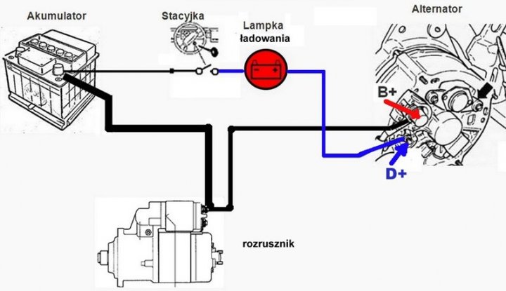

Witam mam prośbę proszę o pomoc w założeniu I podłączeniu alternatoRa z wbudowanym regulatorem napiecia w miejsce starego bez regulatora.Do czego podłaczyc Przewód wzbudzenie i D+
Edytowane przez norekk2
Stary regulator rozłącz.
Zasadniczo masz do dyspozycji dwa przewody do podłączenia (są jeszcze inne, ale w tym przypadku pomijam).
D+ kontrolka ładowania
B+ akumulator i rozrusznik razem
Zdjęcie poniżej wszystko wyjaśni:
