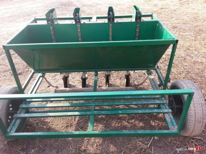

robił ktoś lub ma taką sadzarkę do bobu ? chodzi mi o to jak wyliczyć przełożenia żeby uzyskać konkretną odległość
sadzarka-czosnku-bobu-dymki-lancuchy-sad

Ja jak sadziłem bób myślałem że najprościej było by kosa przerobić. Taśma napychała by nasiona zdobić tylko radlice talerzowe ew dzioby z rurkami kółko kopiujące dorobić i na miejscu talerza dać wlaśnie kółka na duże nasiona na 4 sekcje podzielić ale też trzeba by było obliczyć metodą prób i błędów gęstość wysiewu. Ale pewnie i taka gotowa nie jest taka droga co przerobka. Ale człowiek lubi robić. Kiedyś 70a recznie zasiane pod obsypnik grabkami zasypałem bo bałem się że bronami popsuje wszystko a ostatnio to 20a bronami i ma być ale tylko ręczne sianie
widziałem takie coś z kosa i to nie jest za precyzyjne. jak już robić coś chcąc mało precyzyjny wysiew to szybciej i wygodnej z siewnika konnego poprzez górny wysiew. jakość wysiewu porównywalna. O wiele łatwiej. siewnik przerobiony do ciagnika kupisz nawet i za 250zł albo w cenie złomu. przestawisz na górny wysiew, rozetniesz górny wysiew, dospawasz większe zasuwy. niby to można regulować i w miarę jakoś ustawić
zrobiłem taki wynalazek ale to nie jest jednak to co taśmówka. raz poleci za dużo a raz za mało
ręczną robotę doskonale znam i latami przerabiałem także a ta sadzarka taśmowa nie jest jakaś skomplikowana, mam materiału, blachy a reszta to nie problem
siewnik-sadzarka-do-cebuli-dymki-bobu-si

28 minut temu, racyl napisał:
Już sobie ulżyłeś ? myślisz że na taką odpowiedź czekałem
CHlopie jak Ty gospodarstwo prowadzisz jak ty najprostszych rzeczy nie potrafisz obliczyc? Nikt CI tu nie kaze rozwiazywac rownan rozniczzkowych 3 stopnia.
Wpuerw musisz meic dane wyjsciowe m.in jaki chcesz rozstaw rzedow, jaka mtz, jaka chcesz obsadze na m2. DOpeiro pozniej mozna sie zabierac do wyliczenia odpowiedniego przelozenia. Oczywiscie tez srednica koła napedzajacego
po tym co napisałeś widzę że nie robiłeś takiej sadzarki ale do wymądrzania pierwszy. no ale ok
w tej sadzarce akurat nie stosujemy tego co przy siewniku zbożowym że robimy pewną ilość obrotów kołem napędzającym później ważymy to co wyleciało i liczymy ile siewnik wysieje na 1ha
bób czy ziemniak nie jest kalibrowany żeby była jakaś masa 1000ziaren. jedno jest małe drugie większe i dlatego tu sugerujemy się odległością wysianego jednego ziarnka od drugiego, tak samo jeden sadzi w rzędach co 50cm a drugi co 70cm
Interesuje tylko i wyłącznie odległość spadających nasion w rzedzie. zakładam np 7-10cm
koło napędzające z podłoża  i zębatka napędzająca są osadzone na tym samym wale więc będą miały taką samą prędkość kątową. wykonają ten sam obrót kąta pomiędzy spadnieciem ziarnka jednego od drugiego na powierzchni płaskiej.

sam widzisz ile wiesz o tej sadzarce i jaki pomocny jesteś 😁
I po co mi wyjeżdżasz z MTZ jak tu to kompletnie nie ma zastosowania
Ja też taką przeróbkę jak Ty zrobiłem i jest OK . Tylko gęstości siewu nie reguluję mechanicznie . Wysiew mam tylko dołem , sekcje poszerzone  dwie w jedną  i głębsze . Tak mam wycelowane że 300 kg /h mi wychodzi  a jak chcę rzadziej to 4 garście piachu na 25kg ziarna  i ziarno mniej się śliska i 150 kg/h wtedy wychodzi .  Ja nie mam rurek , tylko węże elastyczne i sekcje wtedy pracują . Troszkę to moje dzieło prymitywne , ale 1h w godzinę  cztero rzędowym robię .  Tylko w nadchodzącym sezonie sam nie wiem ile tego siać ???? bo ponoć parcie na tę uprawę jest gigantyczne .
