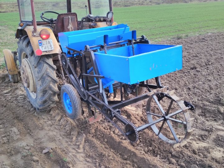

A tak poza tym sadził ktoś bób sadzarką i za zamachem podsiewał nawóz bo zrobiłem sobie taką sadzarkę ale nie wiem jakie dawki dobrać nawozu żeby nie przypaliło czasem? Sieje nawóz z 2 stron rządka w odległości jakieś 15cm
jaki nawóz chcesz podsiewać
ja też 6-tke tylko sypałem do ostatniego roku
w tym roku jeszcze saletrę do tej polifoski 6 przed sadzeniem dawałem i efekt leszy
nasionko w nitroaginie zaprawione było
a mało azotu w tej polifosce jest
wcześniej sadziłem ręcznie i sypałem nawóz też ręcznie w rządki przed sadzeniem, były miejsca gdzie go było sporo i nic nie bylo jakiegoś spalonego
jaką ilość nawozu chcesz wysiać ?
rozsiewaczem to 500kg poli 6  wysiewałem po całej powierzchni
taki jak jest pokręcony to od stompa w większej dawce
z czego masz zrobioną te sadzarkę i podsiewacz ?
Edytowane przez Gość
 z czego ta sadzarka zrobiona ?
z kosa ?, siewnika konnego ? z sadzarki od ziemniaków ?
o proszę też lubelszczyzna, okolice janowa
spoko rozwiązanie. coś na wzór tych łańcuchowych co sprzedają na olx a nawet lepsza bo z podsiewaczem
w jakiej odległości sadzisz rządki od siebie i ile kg wysadzasz na 1ha
Suchych nasion wychodzi coś ok 400kg/ha zależy też od nasion, moczonych wyjdzie mniej zapewne, sadzarka jest zrobiona pod c330 na standardowych kołach czyli rozstaw 62,5 cm
