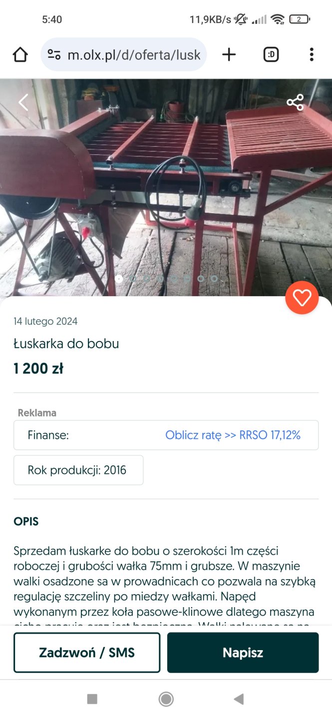

Hej .Pytanie. Jestem na etapie kupna łuskarki . Znalazłem na. olx gościa z pod Lublina p. Mariana co robi takie rzemiosło . Całkiem sensownie gość gada. Macie może doświadczenie z jego maszynami ? Jak się sprawują ?

To jest to. Kolega ma 3 maszyny  2ie z wałkami podwójnymi od Frani sam robil i tą co oferuje maniek . To w ogóle jej nie włącza (maniaka)bo te wałki mu nie pasują uszczypuje za bardzo. Regulacjie nic nie dają. Bardzo dobrze wciaga co skutkuje niszczeniem ziarna.Niewiem o co chodzi. Tu możesz stanąć obok maszyny i zucac w wałki strak i ona złapie i przemieli. A jak zaczniesz sunąć po tej blaszce to wpadnie w dół.a jak wsadzisz palca to nikt ci nie wyłączy bo włącznik jest schowany w dole w miejscu mało dostępnym. Konstrukcja z około 5lat temu. Może coś zmienił teraz. I droga jakąś bo ta cena co jest to za sam wałek

Kolego Racyl to uważasz że łuskarka od tego Mariana sprawdzi się po dobrym ustawieniu ? Ceni za nią 7000 zł
Trzeba wiedzieć co się robi. Te łuskarki od tego mariana z tego co pamiętam maja sprężyny dociskowe, niby polużni śrubami a te sprężyny dalej dociskają.
Piszę z tego co widziałem u niego, ja kupiłem od niego tylko wałki gumowane , takie szare średnio miękkie .
Ja mam swoją konstrukcję a w niej jak jest ustawiona szczelina to tak ma być coś podobnego jak we frani gdzie się ustawiło jakąś szczelinę to tak było
Na pewno po pierwszym sezonie dużych  i koślawych strąkach powyrzucasz te przegrudki na taśmie
Edytowane przez racyl
To co byś kolego poradził ? Na pewno coś muszę kupić, na fabryczną nową mnie nie stać.
Zależy jakie masz oczekiwania, czy już miałeś styczność z jakąkolwiek łuskarką .
Na pewno musi być taśma podająca bo to przyspiesza pracę. wiadomo z taśmą to zawsze będzie więcej uszkodzeń niż w takiej bez taśmy podającej
wałki wystarczą długości 60cm z taśmą podającą, muszą być miękkie .
