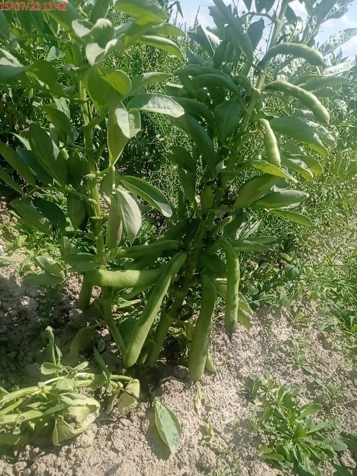

Bób na świeży zbiór- rozstaw międzyrzędzi
Przez całe kwitnienie, wcześniej trzyma mi zaprawa. U mnie z dopalaczy poszło 3l/ha nutrigreen i tyle samo Greit VG. A z nawozów typowo dolistnych to tylko raz cynk+bor. Reszta nawożenia posypowo.
