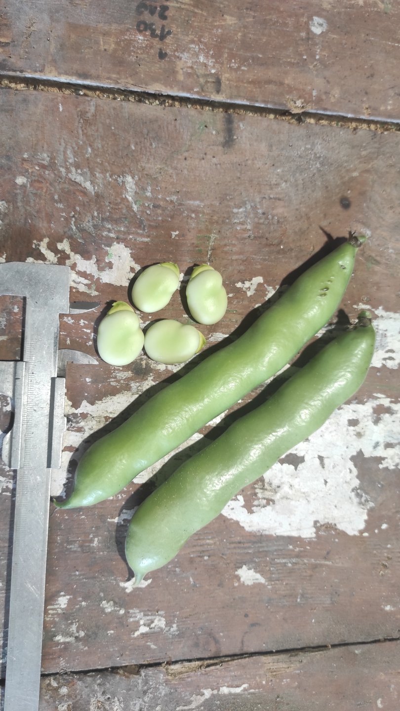

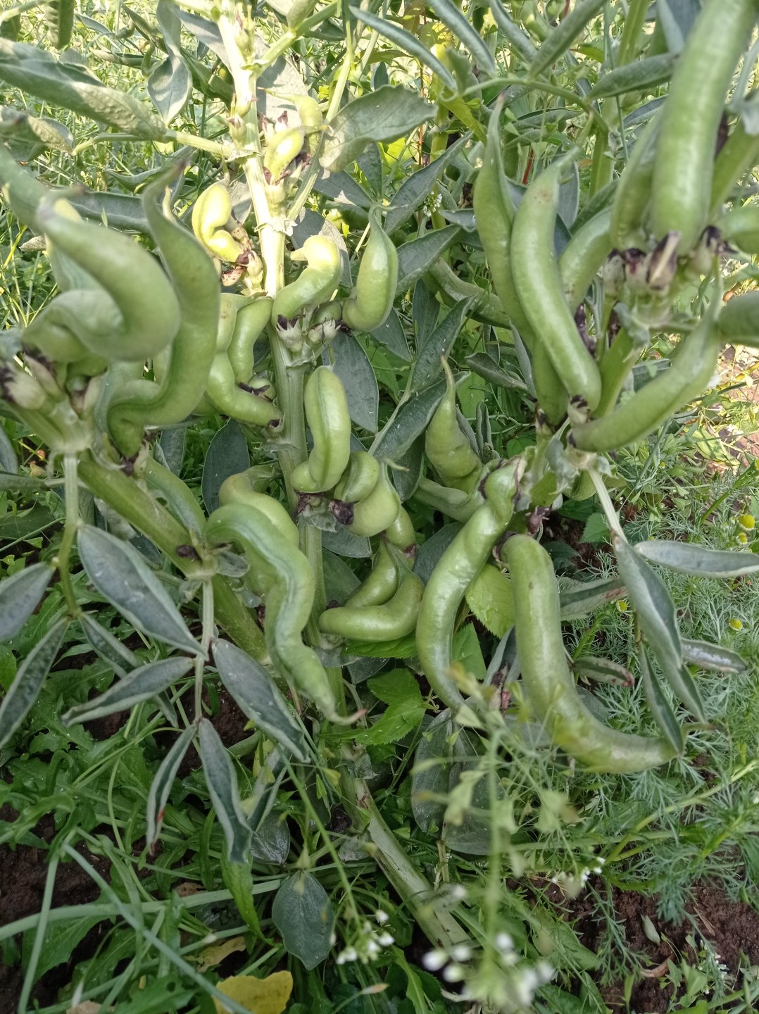

1 godzinę temu, Tomasz0611 napisał:
Nie wiem, topa nie miałem, Rambos jest super pod tym względem, w środku żółty a skórka jasnozielona ;)
Tylko na kiju po 2 , 3 może 4 strąki.gdzie nie gdzie. No woda wiem. Ale weź obok Bachus i całkiem inny wyższy lepiej powiązane. On chyba przez to zieloność zabiera sobie strąki.
U mnie Bachus rok temu 8,3t z ha a Rambos 8t/ha, wolę Rambosa bo dużo łatwiej go sprzedać, a i 50gr na kilogramie drożej się Rambos sprzedaje. I Rambos wytrzyma te 3-4 dni na krzaku, a Bachus dwa dni i zolknie...
