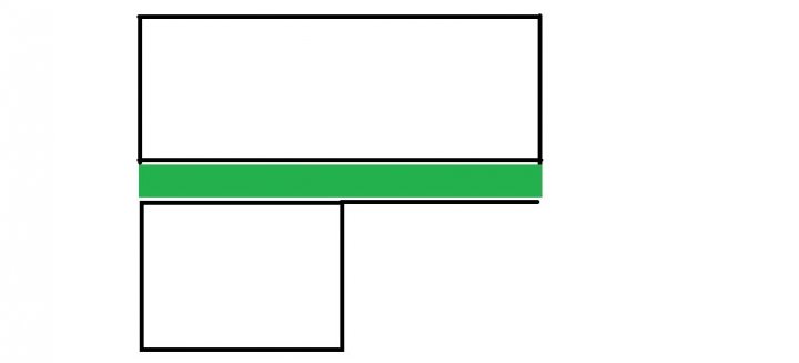

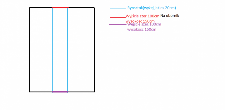

Dołączam się do tematu ponieważ, chciałbym przerobić, stare pomieszczenia gospodarcze na oborę dla około 3 mamek mięsnych wraz z ich cielakami.. A więc do dyspozycji 6m długości i 4,5m szerokości, obora będzie robiona od podstaw od zbiornika gnojowicy pod sam dach.. W kształcie prostokąta, mógłby mi ktoś doradzić jak zaplanować rozmieszczenie w środku ??? Jakiego materiału użyć itp...
