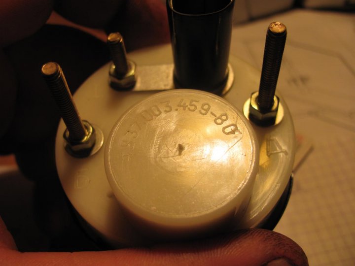

Witam prosiłbym o pomoc kupiłem zegar temperatury wraz z czujnikiem od mtz82, T25a i nie wiem jak go podłączyć ma takie oznaczenia nie zrozumiałe (ruskie) jedno jest takie jakby 6 , drugie A , trzecie odwrócona litera T , i teraz co do czego ????
  u samej góry odwrócone T
  po prawej na dole A
  po lewej na dole 6

u góry to będzie masa. po prawej to litera d po lewej litera w. do jednego plus do drugiego przewód od czujnika. musisz zerknąć najlepiej na ciepłym silniku kiedy reaguje dobrze bo juz nie pamiętam jak się podlaczalo.
Po lewej litera B po prawe D.
Do litery D podłączony jest czujnik temperatury kolor kabla czerwony, do B kabel który leci też do innych wskaźników a potem stacyjki i ma kolor granatowy.
To odwrócone T to masa żarówki.
