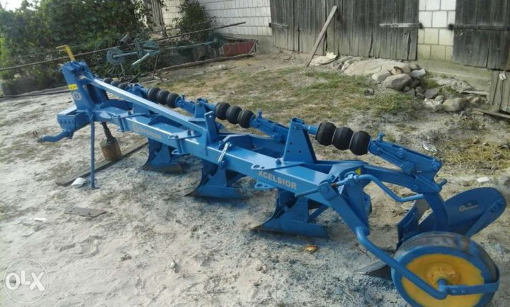

Kupiony puki co zdjecie  jeszcze  z ogłoszenia , ale          w poniedziałek juz będzie z pracy :)
Jaki to może być model ?
