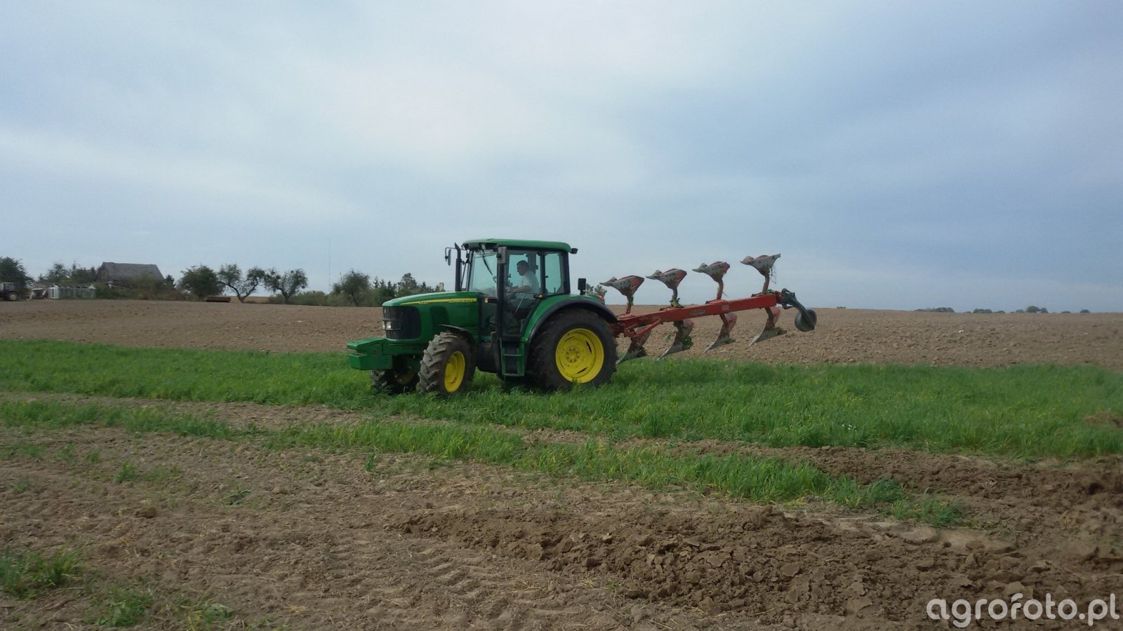

lJaki sprzęt do tego ciągnika 103 km ( 4+ Turbo)  ,skrzynia 4 biegi z 4 półbiegami bez sprzęgła. Klasa ziemii od III do IV . Teren pagórkowaty . zakamienienie pól średnie .   :
1.pług (ilość skib i cale) ,
2.agregat uprawowy na wiosnę (ile metrów)  chyba 4 rzedy cynków i 2 wałki strunowe ,
3.gruber 2,6 czy 3 metrowy (6 czy 7 łap)
Edytowane przez Dzik90
ale żeś mu doradzil. . . z gruberem 3 m to się zesra jak będzie na sprezynach i nie złapie odpowiedniej głębokości I prędkości. ten je to jest 6 garów? sąsiad ma chyba 6520 115 km 6 cyl, Gruber 3 M agromasz i mu przód podrywa, ale ogólne z utrzymaniem prędkości i gorkami dobrze sobie radzi. a plug 4 skiby z rozstawem 44 cm starczy
Posiadam ten sam model, z turem,z tuzem waży 5600kg. Co do maszyn to pług obrotowy 4x40 lemken  na spreżynach, agregat 3m uprawowo siewny na bronie wirnikowej,gruber lemken smaragd na sprężynie 5łap.Agregat przedsiewny 5m na niskiej spręzynie plus dwa wałki doprawiajace. Pług mozesz wziasc szerszy ale vario. Raczej bym sie nie rzucał na grubera 6łap bo nie osiągniesz prętkosci.
mfek3050jd o ktorym mowa to 6320 SE ,a nie premium. W tabeli http://www.tractoor.pl/cignik/dane-techniczne/110-john-deere-/767-john-deere-6020-6620-se.html jest podane ok. 4300kg  myślałem ,że podana waga jest bez obciążników . Przednie obciązenie 50kg x 14 =700 kg + około 70 kg zaczep do obciążników co razem z traktorem daje wagę ok. 5 ton. Jesli pomylilem sie to przepraszam za mój błąd.
Tak czy tak gruber 7 łap jest za duży. Max to 6 łap do tej mocy aby zapewnić optymalna głębokość i prędkość.  Nie wiem jakie te górki ale pług max 4x45. Vario i zabezpieczenie resorowe swoje ważą. Jeśli będzie to obrotówka vario i z resorem będzie problem ze stabilnością.
Aha teraz już rozumiem dzięki za link.
Mario81 - jezeli na 5 łap jest takiej samej szerokosci jak moj 2,1m to nawet nie zakrywa traktora . Pożyczyłem 3m na sprężynie i szedł dość dobrze od 6-7km/h pod góry do 11-12 po równym . Ale moze 2,6m by była większa prędkosc dzieki czemu praca byłaby lepiej wykonana?
