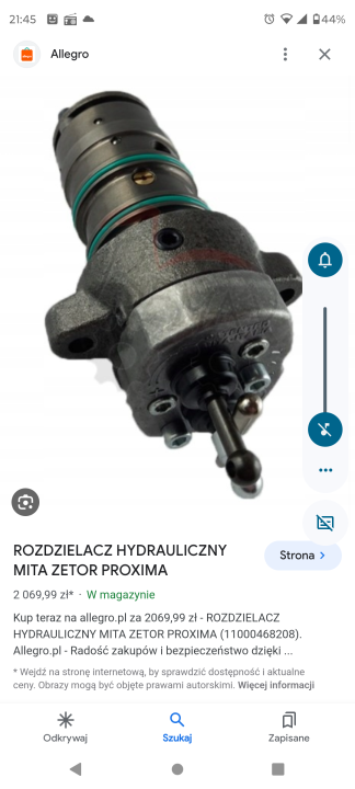

Poszukuję schematu do tego ciągnika jak skalibrować tą skrzynie i sprzęgła, podczas szukania dowiedziałem się, że istotny jest sterownik pod kierownicą jeśli chodzi o własnie kalibrację, numery tego sterownika to SW: 1.5.1.
Liczę na pomoc, z góry dziękuję!
