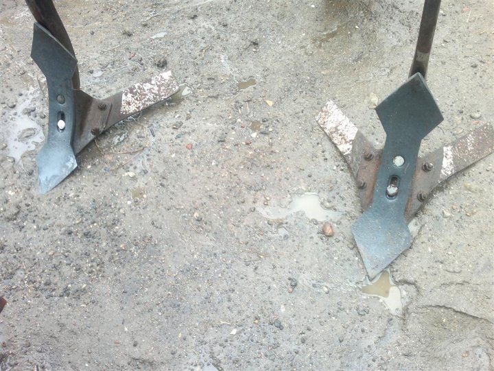

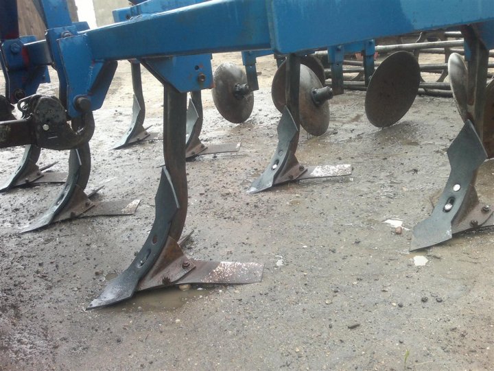

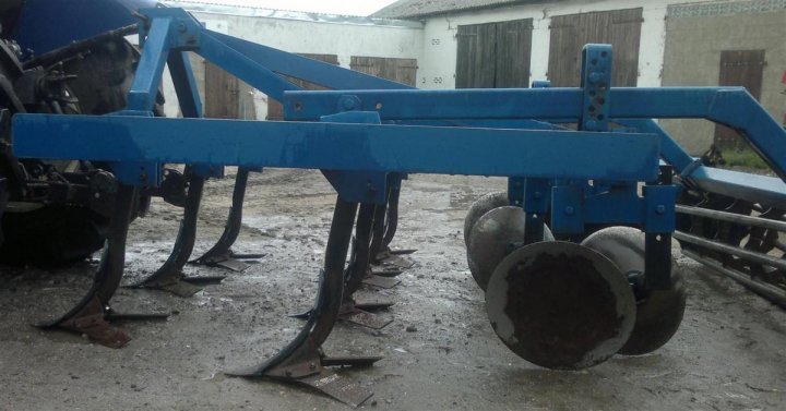

      Interesują mnie opinie na temat agregatu firmy staltech orlik ,jak się sprawuje czy zamiast tego polecacie coś innego?I jeszcze jedno co waszym zdaniem jest lepiej wybrać do uprawy pożniwnej  talerzówkę(mój ciągnik dawałby radę dla 4,5 metrowej,gdyż jak pracował z 3 metrową to szalał na największym biegu terenowym prędkość 15 km/h ciągnik ma moc  105km) ,czy taki gruber jak na poniższych zdjęciach (wersja 3 metry z broną talerzową mnie najbardziej interesuje).Brona talerzowa jest co prawda szersza ale i droższa ,a gruber wydaje mi się że lepiej miesza i ta wersja posiada nawet dużą ilość talerzy z tyłu.
