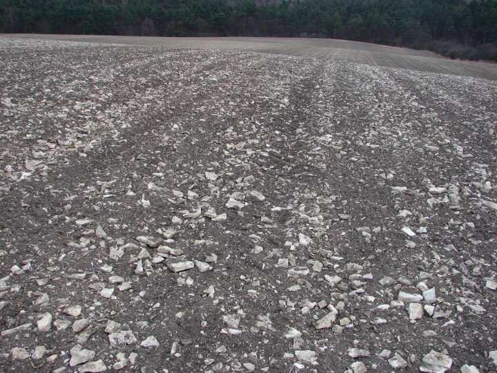

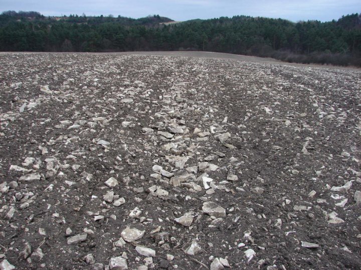

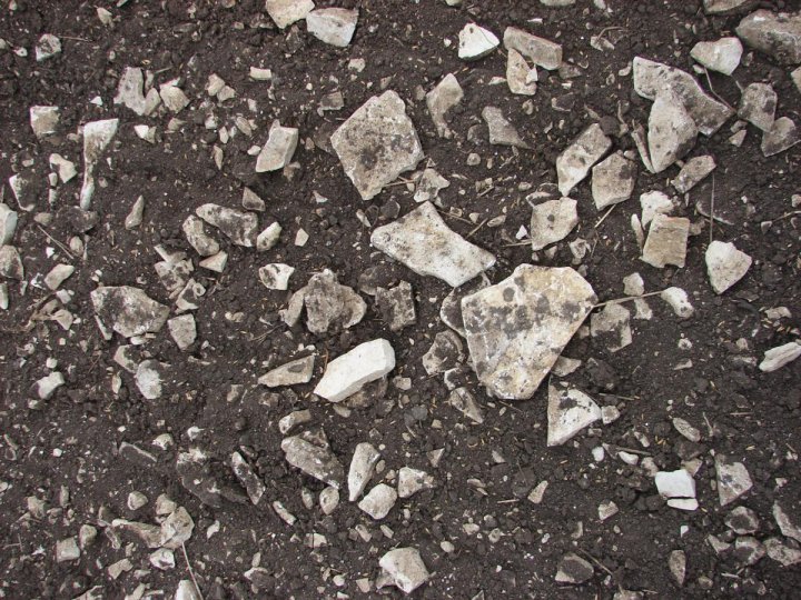

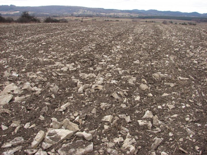

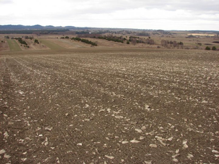

W tym roku stałem się szczęśliwym ( oby ) posiadaczem premii Młody Rolnik. Mój areał to 15 ha IV - VI na Jurze Krakowsko - Częstochowskiej. Pole jest strasznie zakamienione co widać na zdjęciach. Zaczynam od przysłowiowego 0. Nie mam maszyn, ciągnika itp.

no wszystko ok tylko ile za ursusa ??? najlepiej kamienie usunąć bo będzie ci się zapychać w agregacie lub siewniku co do agregatu to z wydzwigiem ok 3 m lub 2,7 zależy jaki tam siewnik masz co do rozsiewacza to Amazone lub sukly jakiś bo równo sieją i dużo można na raz zabrać i do 20 m rozsiew mają
