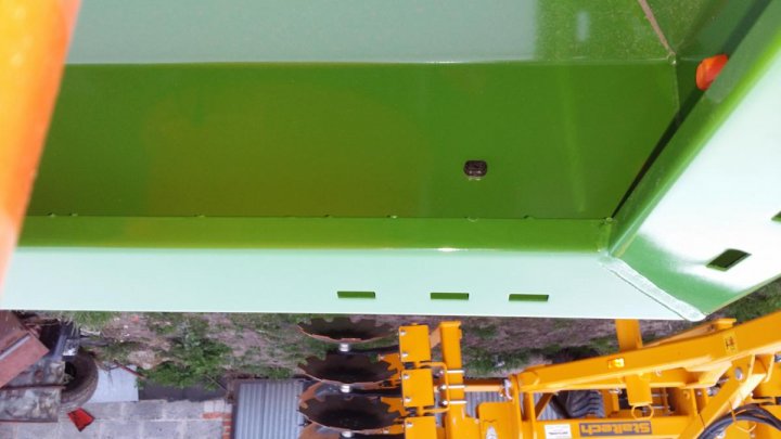

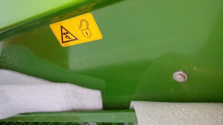

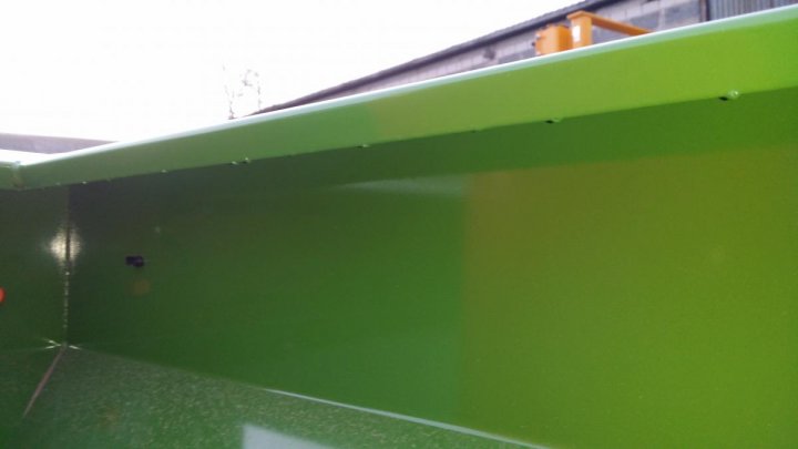

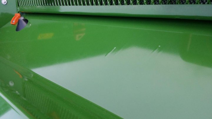

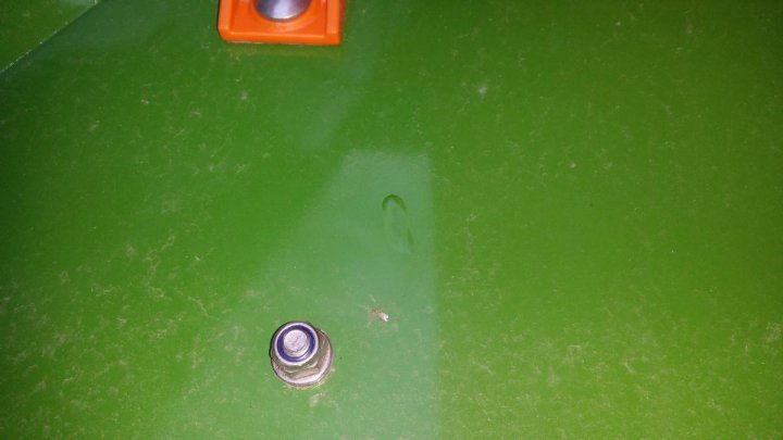

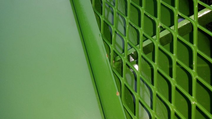

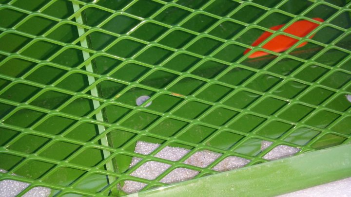

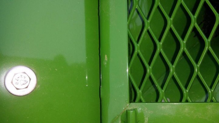

Poniżej załączam fotki po odbiorze ww rozsiewacza. Jakość malowania stoi na niskim poziomie - liczne zacieki oraz miejsc juz z obdartą farbą ( wychodząca rdza), a maszyna jeszcze nie użyta.
Czy warto coś takiego reklamować ?

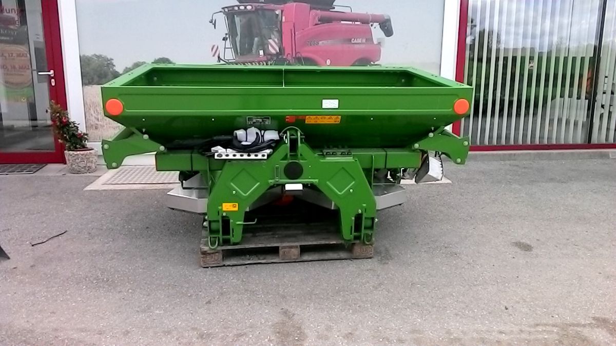

Kolejna sprawa to brak możliwości podłączenia do U-912 tj. cięgna nie wejdą w otwory aby podczepić maszyne. są zbyt szerokie aby się wsunęły na głębokość... Wykląda na to ze kompatybilne są tylko cięgna CBM z hakiem.
Sprzedawca wiedział z jakim ciągnikiem rozsiewacz będzie pracował, ale nie poinformował że wystąpią problemy z podczepieniem...Co w takim przypadku ?

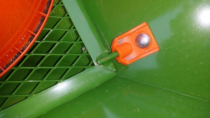

Pare fotek defektów:
sytem zaczepiania - żeby było wiadomo gdzie cięgna wchodzą...
Jestem pod dużym wrażeniem   :unsure:  :unsure:  :unsure: do 912 taki rozsiewacz czy tylko chwilowo ciągnik do rozsiewacza????

Ja też będę reklamował bo mi zaczął rdzewieć a nie wiem czy to prawda że na lakier jest gwarancja parę lat..
wczesniej posiadalem i posiadam bogballe l2 plus i ladowalem w niego 1200 kg... wiec mysle ze w tego 1000 kg wsypie rowniez ze spokojem.
912 jest poki co troche dluzej niz chwilowo...
jak tAka reklamacje ugryzc ?
A kolega jest pod wrazeniem tego ze rozsiewacz do u 912 czy tego jak pieknie pomalowali ?

Jeśli chodzi o powłokę malarską...taka jest niestety cena tzw ekologii. Amazone do malowania swoich wyrobów stosuje farby ekologiczne czyli wodne (tak to się chyba nazywa). Z początkiem  tego roku (z tego co mi wiadomo) zobligowani zostali do stosowania takich farb wszyscy producenci maszyn rolniczych - wiem, że to marne pocieszenie, ale wyobraź sobie jak będą wyglądały rozsiewacze rodzimej produkcji. Możesz oczywiście reklamować, ale musisz mieć świadomość, że nawet jeśli rozsiewacz zostanie wymieniony i dostaniesz taki bez odprysków, to one i tak się pojawią...taki już urok ''ekologii''.
 Co do niemożliwości podczepienia maszyny... mam taki rozsiewacz ( współpracuje z U1634) i problemów z tym nie ma - chociaż przyznać muszę, że dopasowanie jest na przysłowiowy ''styk'' - być może(z całą pewnością) jest to wynikiem tego, że końcówki cięgieł są kategorii 3. Zamierzałem nabyć końcówki kategorii 2 (ze względu na opryskiwacz - przy rozsiewaczu 3 są nieszkodliwe), ale okazało się, że są krótsze..i to całkiem sporo - zrezygnowałem właśnie ze względu na rozsiewacz. Być może u Ciebie wystarczy wymiana samych końcówek i haki CBM nie będą konieczne.
