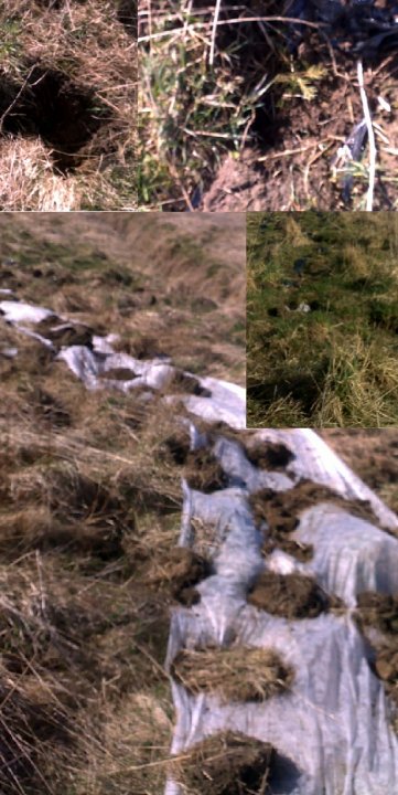

chciałem na ściernisku, po wieloletnim ugorze (wcześniej grunt stanowił pastwisko)
posadzić kila rzędów choinek.
Przeznaczenie potem na sprzedaż, jak podrosną
Pytanie, jak w miarę przygotować grunt skoro jest pokryty zielskiem od lat?
orka nie wchodzi w grę z uwagi na niedostępny teren
nie ma szans także na przekopanie całego terenu z uwagi na jego zarośnięcie i korzenie w gruncie
Czy wystarcza przykrycie agrowłókniną,   podkopanych otworów pod sadzonki z tymi choinkami?
widać na zdjęciach przygotowanie w postaci agrowłókniny i podkopów pod sadzonki
ma ktoś doświadczenia z takim terenem
choinki powinny chyba spokojnie rosnąć otoczone tą agrowłókniną
pozdrawiam
Edytowane przez JanKropka
występuje niestety ściernisko wieloletnie, tego nie da się przekopać o żadnej porze roku
można tylko przyszykować pod wykopu pod sadzonki o niewielkiej powierzchni
(orka nie wchodzi w grę w tym terenie, ciągnik nie wjedzie)
zdjęcie robione na wczesną wiosnę, trochę czasu później i wszystko w koło nieźle zarośnie
agrowłóknina nawet byle jaka ułatwia przygotowanie terenu do sadzenia
zatrzymuje wodę i częściowo chwasty po wiośnie itp.
Roundup zastanawiałem się, ale ściernisko jest dość duże i ma głęboką warstwę plus korzenie, łącznie kilkadziesiąt cm
do tego część ścierniska już jest jako obumarłe siano, więc dużo nie zmieni - nawet jeżeli zadziała Roundup
Korzeni niestety nie usunie się przy pomocy żadnych środków czy zabiegów po tylu latach ścierniska
Dodatkowo całość spryskana będzie jeszcze bardziej wysychać w późniejszym czasie, co spowoduje
także większe narażenie sadzonek na uszkodzenia przez dzikie zwierzęta typu pojawiające się dziki
Teren zamierzałem zgłosić jako obszary zadrzewione, zagajniki itp do dopłat po nowemu więc tym bardziej Roundup odpada..
Stosując agrowłókninę jest chociaż pewność, że teren ścierniska nie zarośnie szybciej niż te choinki
i zatrzyma ona wodę oraz ograniczy porastanie w najbliższym otoczeniu nasadzeń
zawsze to też jakaś ochrona przed dziką zwierzyną..
Tylko nie wiem czy ktoś to praktykował na tak ekstremalnym terenie
Kolego a moze  wez podkaszarke i wykos pasy , na których pozniej bedziesz sadził.  Pomiedzy rzedami kosic nie musisz swierk zniesie zacienienie, ale lepiej ci pozniej bedzie podkaszac  mała trawe niz  całośc po posadzeniu bo mozesz sadzonki uszkadzac
