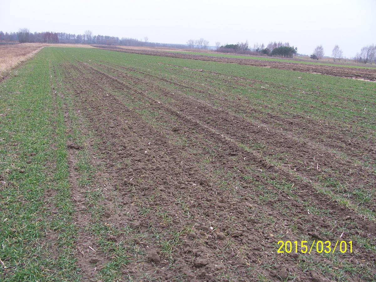

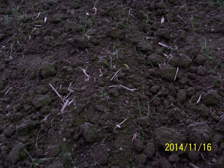

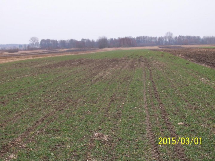

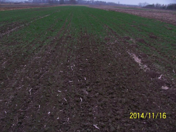

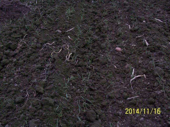

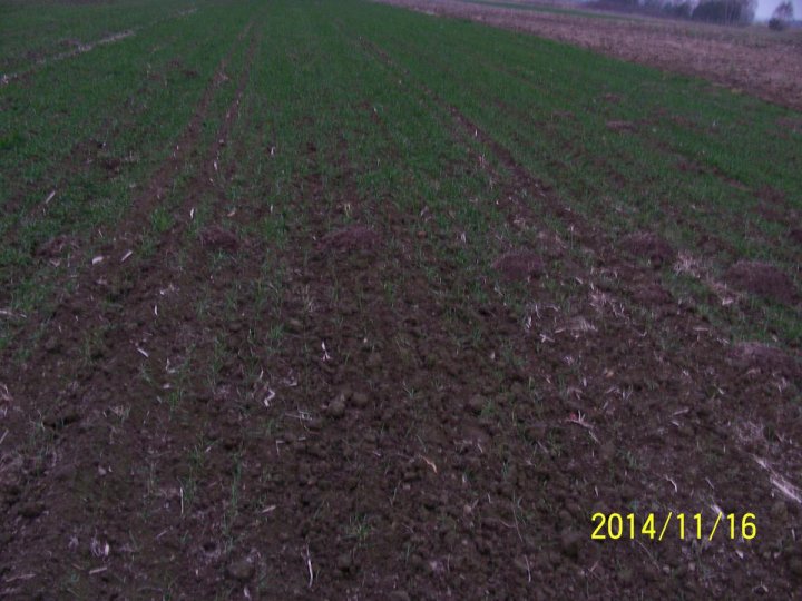

Herbicyd Bizon był nowością na jesieni 2014r. Postanowiłem sprawdzić czy jest on taką rewelacją jak zapewnia jego producent i zakupiłem 1 L preparatu. Środek zastosowałem na pszenżyto ozime odmiany Tomko. Materiał nasienny był kwalifikowany i zaprawiony zaprawą Kinto Duo. Oprysku dokonałem 11 października, kiedy to pszenżyto było w fazie 2 liści. W dniu zabiegu panowała ciepła i słoneczna pogoda. Temperatura w ciągu dnia wynosiła ok. 20*C a nocą ok. 8-10 *C. Zarówno przed jaki i kilka dni po zabiegu nie wystąpiły opady. W momencie zabiegu zarówno obsada roślin jak i ich faza rozwojowa była identyczna na całym polu. Po około 2 tygodniach na plantacji pojawiły się miejsca w których zboże zatrzymało się w rozwoju a po kolejnych kilu dniach wyraźnie było widać, że w tych obszarach  doszło do uszkodzenia siewek aż do miejscowego ich zaniku. Miejsca, w których doszło do uszkodzenia siewek cechowały się większym uwilgotnieniem gleby, na zdecydowanie większym obszarze pola gleba w momencie zabiegu była przesuszona i tam nie doszło do uszkodzeń, natomiast w kilku miejscach, gdzie gleba była wyraźnie wilgotna siewki zostały uszkodzone.  Zboże na tym polu uprawiane były od kilkunastu lat i nigdy nie dochodziło do żadnych uszkodzeń.
Po zauważeniu uszkodzeń złożyłem reklamację do producenta środka z myślą, że przyjedzie przedstawiciel handlowy dokona lustracji plantacji i pomoże ustalić jaka była przyczyna uszkodzeń. Niestety ale przedstawiciel firmy Dow AgroSciences nie raczył przyjechać a moja reklamacja została odrzucona. Pismo jakie dostałem z firmy  Dow AgroSciences sprawia wrażenie "gotowca" , który jest wysyłany wszystkim osobom, które składają reklamacje, bo jego autor nawet nie odniósł się do protokołu reklamacyjnego jaki dostałem do wypełnienia. Z pisma reklamacyjnego jednoznacznie wynika, że firma Dow AgroSciences uchyla się od odpowiedzialności za stan plantacji po zastosowaniu środka Bizon oraz przyznaje,że może jednak dojść do uszkodzenia rośliny uprawnej. Ponieważ czułem się pokrzywdzony negatywnym rozpatrzeniem reklamacji złożyłem odwołanie z nadzieją, że jednak zjawi się przedstawiciel Dow AgroSciences, ale zamiast wizyty przedstawiciela dostałem pismo z Kancelarii Prawniczej, któro potwierdziło tylko fakt, że producent środka nie odpowiada za stan plantacji a środek w pewnych sytuacjach może powodować uszkodzenia rośliny uprawnej.
Drodzy forumowicze oceńcie sami czy wato kupować środki ochrony roślin produkowane przez Dow AgroSciences, bo jak widzicie w przypadku gdy dojdzie do uszkodzenia Waszych upraw to na pozytywne rozpatrzenie reklamacji szans raczej nie macie.
O dziwo uszkodzeniami mojej  plantacji zdecydowanie bardziej zainteresowani są przedstawiciele firm konkurencyjnych, bo starają się przynajmniej pomóc w ustaleniach przyczyn uszkodzeń, ba nawet co niektórzy wyrażają chęć lustracji plantacji.
Od osoby zajmującej się badaniami rejestracyjnymi w jednej z konkurencyjnych firm dowiedziałem się, że jej zdaniem zalecanie stosowania środka w z grupy pochodnych sulfonylomocznika w fazie 1 czy 2 liści  zboża nie jest najlepszym pomysłem, gdyż obarczone jest ono dużym ryzykiem uszkodzenia rośliny uprawnej.
Ja osobiście po ignorancji  firmy Dow AgroSciences w stosunku do zgłoszonego problemu i po rzec by można chamskim zachowaniu w stosunku do mojej osoby bojkotuje ich produkty!
Chętnie odpowiem na wszystkie pytania, jak również wdzięczny będę za wszystkie sugestie, które pomogły by mi wyjaśnić dlaczego doszło do miejscowego uszkodzenia uprawy.
Załączam kilka fotek uszkodzeń pszenżyta Tomko po zastosowaniu środka Bizon.

Na początku trzeba powiedzieć że każdy środek może być fitotoksyczny, w dobie inżynierii genetycznej każda odmiana może inaczej reagować na każdy środek-czyli są to genetyczne uwarunkowania metabolizmu herbicydów, co do stosowania sulfonylomoczników we wczesnych fazach rozwojowych-jak najbardziej jest to prawda, młoda roślina nie ma wysokich zdolności metabolizujących substancje czynne. Co do uwilgotnienia- tu właśnie jest ból herbicydów sulfonylomocznikowych-zbyt duża wilgotnośc/stagnująca woda powoduje rozpuszczenie ab. sktywnych w roztworze glebowym-z którego roślina czerpie sole mineralne, wodę i przy okazji składowe herbicydów. Dodać to tego można upośledzenie rośliny(przez herbicyd) przez co słabo/wgl nie może pobrać składników pokarmowych-co potęguje stres.Choć na zdjęciu wygląda jak zwykłe wypadnięcie roślin spowodowane wymakaniem. Na jednym zdjęciu widać jakby było przejechane coś w stylu brony czy cos takiego.  Duże niebezpieczeństwo jest głównie przy herbicydach zwalczających chwasty jednoliścienne(co jest logiczne) przykładem może być fitotoksyczność jodosulfuronu(zwłaszcza w wyższych dawkach) Co do reklamacji to każdy będzie grabił w swoją stronę, jak nie odpowiednia aplikacja to zbyt płytki wysiew. Walka z wiatrakami

Prawda jest taka że przyczyn może być kilka.
Napisz jeszcze gdzie kupiłeś 1 L Bizona na próbę, bo występuje tylko w 5 L bańkach.......
wypowiedzieć kolegi wyzej jak najbardziej na miejscu.co dodać,jeżeli występuja ostoje wodne na polu,czyli brak zejscia wod opadowach i podejscia wod gruntowych po przez zasklepienie gleby[brak głęboszowania np.wystarcza odpowiednie poplony] stosowanie środków z gatunku sulfanomocznikowych przy ciagłym uwilgotnieniu mogą być dla roslin z gatunku trawiastych czyli zbóż zgubne,
Dla pełnej jasności: nie mam nic wspólnego z konkurencją! Jestem po prostu oburzony na ignorancie ze strony firmy, która za swojej strony nie zrobiła nic w celu wyjaśnienia przyczyn uszkodzeń zboża!
Ostoi wodnych na polu nie ma, co potwierdzają zamieszczone zdjęcia. Tak się składa, że w moim rejonie (woj. lubelskie) jesień była wyjątkowo sucha i po fali sierpniowych opadów przez cały wrzesień i przez znaczną część października opadów prawie nie było, tak wiec o nadmiernym uwilgotnieniu gleby mowy być nie może. Widoczna różnica polegała na tym, że część pola była wyschnięta na pieprz a część była nieco wilgotna, czyli nie było na niej grudek ziemi wyschniętych na przysłowiowy wiór i to na tej wilgotniejszej części pola doszło do uszkodzeń. Gleba jest lekka klasy IV i jej przepuszczalność jest dobra. Co do poplonów to regularnie co 2 lata po zbiorze zboża ozimego siana jest gorczyca. Zaznaczam też, że nigdy na tym polu nie doszło do uszkodzenia uprawy przez inne herbicydy a co 2 lata (czyli w momencie zasiewu ozimin) stosowany był Glean, lub Glean w mieszance z Lintipurem a zboż jare odchwaszczane były Sekatorem, Factorem lub Linturem (jak widać nie mam zamiłowania do jakiegoś konkretnego koncernu chemicznego).

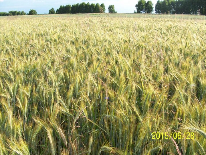

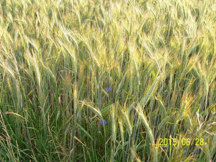

Za miesiąc żniwa zatem czas podsumować jak Bizon (pomimo uszkodzeń zboża) poradził sobie z chwastami. Lustracji dokonałem w mijającym tygodniu i należy stwierdzić, że rewelacji nie widać :( . Bizon zdecydowanie źle poradził sobie z chabrem bławatkiem, bo jest go całe mnóstwo w zbożu. W sumie tego można było się spodziewać, bo etykieta zawiera informacje, że chaber może okazać się odporny, ale zanim Bizon był w sprzedaży to przedstawiciel DowAgro zapewniał mnie, że chaber powinien zostać zwalczony bardzo dobrze. Dość sporo jest także miotły zbożowej a form specjalnie odpornych na herbicydy nie mam na polu, bo Glean jak dotąd nie miał żadnych problemów z jej zwalczaniem. Ponadprzeciętnie dużo jest też na polu życic i wyczyńca polnego - niby te chwasty nie są wrażliwe na środek ale Glean czy Izoproturon nieco ograniczały ich nasilenie (takie przynajmniej są moje obserwacje). Dobrze zostały zwalczone rumiany i fiołki (ich presja nie była zbyt silna) oraz przytulia czepna, która miejscami występowała w dużym nasileniu.
Podsumowując środek nie jest żadną rewelacją, bo ani cena (130 PLN/ha) ani skuteczność zwalczania chwastów nie zachęca do dalszego jego stosowania. Podobne a nawet lepsze efekty można osiągnąć znacznie mniejszym nakładem kosztów a za cenę Bizona można wykonać 2 zabiegi chwastobójcze, które w praktyce niemal w 100% wyeliminują chwasty. Ja jako alternatywę zastosowałem mieszaninę Glean 12 g/ha + Izoproturon 1,5 l/ha + Wisar (Sencor) 100 g/ha, która jest znacznie tańsza a w praktyce jej skuteczność okazała się niemal 100%.
Jak będziesz miał możliwość to wstaw zdjęcie po Bizonie i po własnej mieszance. Ogólnie nie głupim pomysłem było by utworzenie tematu na temat skuteczności-nie tylko herbicydów(własnych mieszanek i fabrycznych) ale i fungicydów.

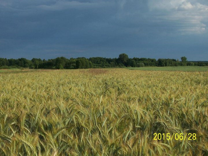

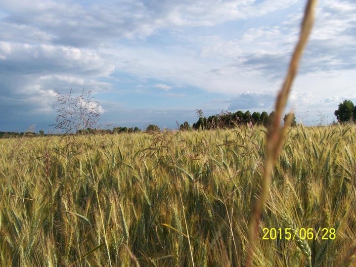

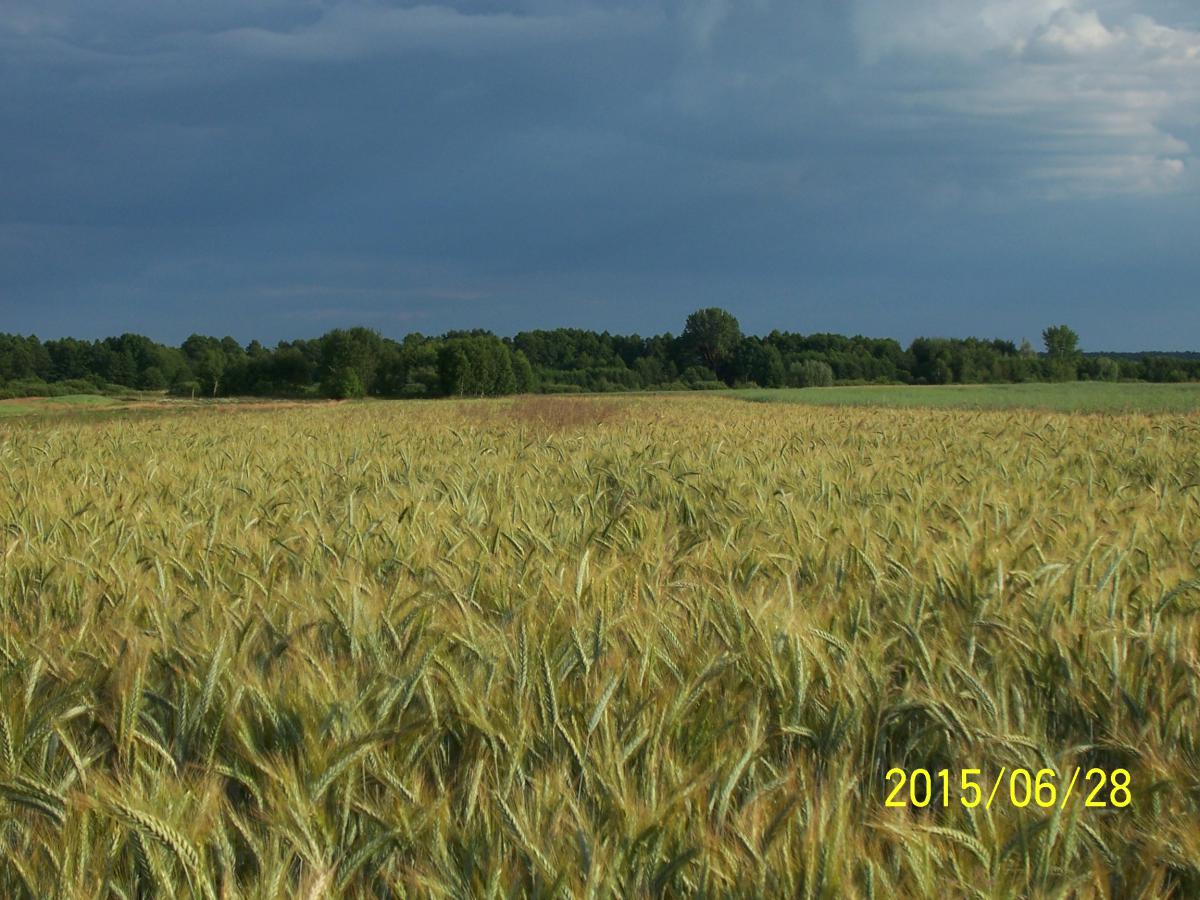

Zgodnie z prośbą zamieszczam kilka fotek pszenżyta Tomko potraktowanego herbicydem Bizon.
Jak widać miotła nie została wyeliminowana całkowicie a w środkowej części pola widać miejsce gdzie występuje w dużym nasileniu. Chabry tez można znaleźć a w drugim końcu pola jest ich zdecydowanie więcej ale z braku możliwości dojazdu fotem im nie pstryknąłem.

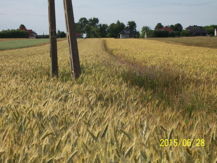

Teraz dla odmiany 2 fotki (zdięcięcia ze słupem energetycznym) pszenżyta Fredro opryskanego własną mieszaniną złożona z 12 g/ha Gleanu, 1,5l/ha Izoproturonu i 100 g/ha 70% metrybuzyny (Wizar 70 WG). Na drugim zdjęciu widać, że presja chabra na polu jest duża, bo na skraju pola za słupem gdzie nie było pryskane jest aż niebiesko od chabrów

Miotły jest faktycznie niezbyt dużo, ale chabra jest całkiem sporo, tylko w większości jest on niższy o kilkanaście cm od zboża.
XTRO przyznasz chyba, że za cenę 130 PLN/ha, to rewelacji nie ma. Jedynie fiołki i przytulia została zniszczona z bardzo dobrą skutecznością.
No efekt po własnej kompozycji elegancki, co do życic i wyczyńca to IPU i CTU je zwalczają, z życicą dobrze radzi sobie szczególnie CTU.  I koszt mieszanki jest jak najbardziej do przyjęcia. U mnie po CTU+MTS wyskoczyło trochę miotły ale to przez przerzedzenie łanu a natura pustki nie lubi. Jako że problem u mnie stanowi stokłosa to nie ładuję na jesień kompleks-środków.
