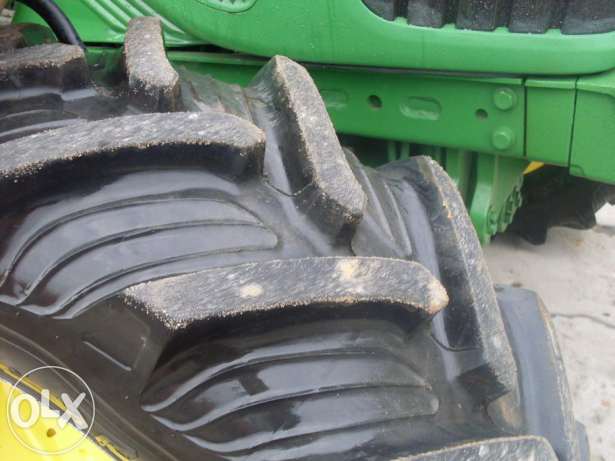

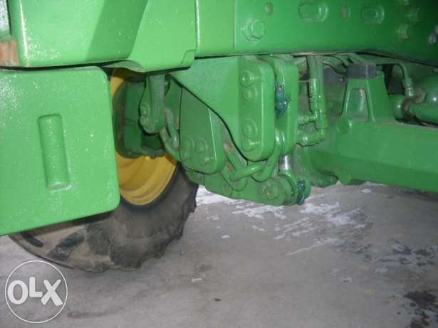

4  obrotowa 4 nie równa. Lekką 4 obrotową 4x40 na lżejszych ziemiach będzie ciągną i to spokojnie. On ma 108 KM i to wd DIN do tego 600 kg na przodzie. Przebieg pewnie cofnięty a na zdjęciu pokazującym amortyzację osi widać jakie z przodu miał slicki. Tylne opony też już nie za wesołe. Jak to ciągnik od handlarza jak jest w dobrym stanie i masz nie za ciężkie ziemie to będziesz i z talerzówką 3m jeździł i z lekką 4 obrotową. Agregat uprawowo siewny na pewno nie talerzowy i jakis lżejszy siewnik do tego też powinno być ok.

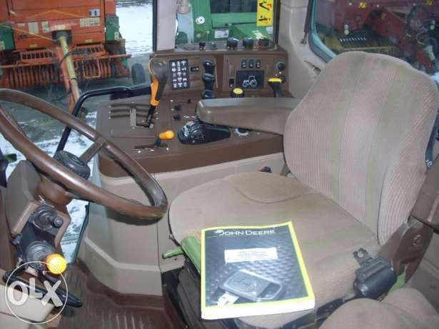

PS opony wcale nie sa szerokie i ciekawe co facet do niego ma za książkę i co tam popisano.

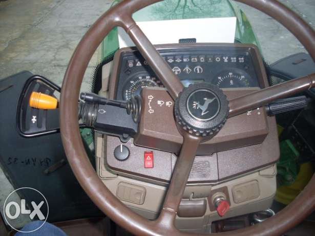

@hubertuss przebieg podobno autentyczny dlatego pytałem czy serwis może to potwierdzić.Co masz na myśli pisząc "a na zdjęciu pokazującym amortyzację osi widać jakie z przodu miał slicki"?
Gość Profil usunięty
spojrz na opone na 4 zdj ;)

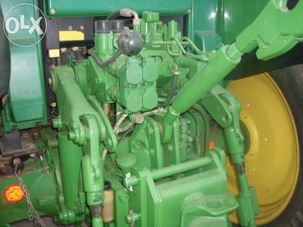

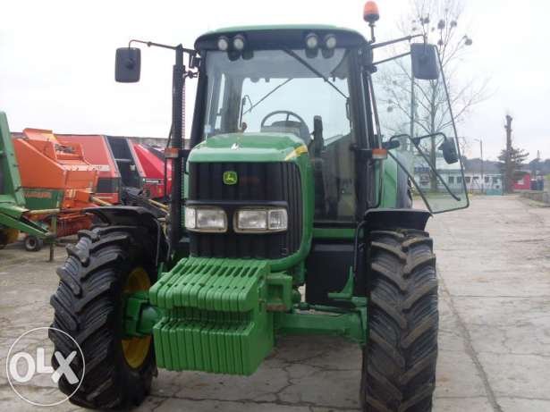

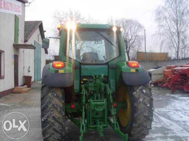

Z tym malowaniem to niekoniecznie. John Deere zawsze ma inny kolor kabiny i reszty. Tłumik fakt urwany gdzieś z końca, obciążniki z przodu krzywo skręcone i jak nic nie oryginalne bo powinny być na dwóch śrubach mocowane a jest jedna. Tył to 100% paprany w farbie bo na łączniku górnym i zaczepie farba świeża. Trochę przed chłodnicami z przodu jakiś bałagan jest. Patrzcie że osłona z przodu przy silniku nie jest równo przykręcona więc na bank grzebane....
I zwróć uwagę że ten ciągnik nie ma pneumatyki....

Po fotelu dałbym mu 8-9tys, po tłumiku 10-13tys. ( raczej nie jest urwany bo to chyba niemożliwe )Cena brutto powinna byc raczej około 100. Ten akurat tura nie widzial w życiu wg mnie. Ale za to po malowaniu sugeruje ze to zardzewiały Anglik albo Francuz bo brak pneumatyki. :) Przebieg podobno da sie sprawdzić w sterowniku ale tez są firmy co cofają...Ja bym Ci radził szukać dalej... Opony takie szerokie jak sie chwali sprzedawca to mam przy ursusie ;) ciekawe jak mechanicznie z nim... Czy rewers płynnie działa bo Połbiegi mogą juz szarpać...
