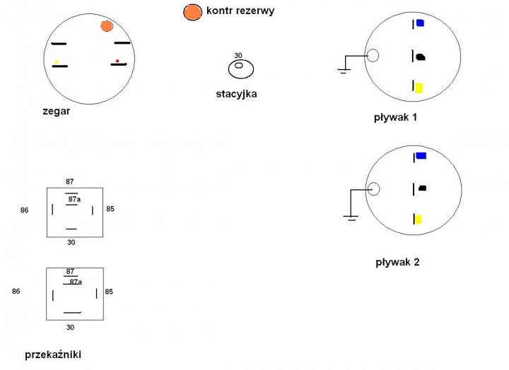

ZTS 16245 - podłączenie czujników paliwa pod wskaźnik
