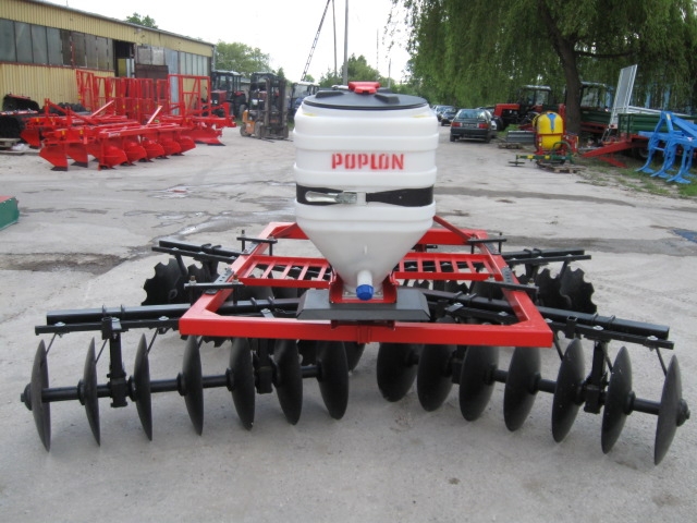

Witam, zakupilem siewnik do poplonow i mam maly dylemat poniewaz nie moge go zamontowac przed walami w talerzowce bo nie ma tam miejsca, wiec bym musial zamontowac tak zeby sial za walami ale nie wiem czy gorczyca wzejdzie gdy nie przykryje jej ziemia, moze i chcialbym sie wlasnie dowiedziec czy gorczyca wzejdzie gdy bedzie lezala na polu nieprzykryta.
Panowie zakupiłem agregat talerzowy 3m.Co myślicie o siewie gorczycy na poplon poprzez rozrzucenie nasion rozsiewaczem nawozowym i następnie ztalerzowanie rżyska?Praktykował to ktoś?
Musiałbyś robić bardzo płytko, inaczej wschody będą nierówne, a i pewnie sporo nasion nie skiełkuje. Lepszy efekt by dało rozsianie po stalerzowanym  polu i przejechanie broną.
tak jak kolega wcześniej napisał. I do tego dochodzi jeszcze zakrycie wschodzącej gorczycy przez kiełkujące wtedy chwasty i nasiona po poprzedniej uprawie. Też próbowałem tej metody ale najpierw wysiewałem rozsiewaczem ok 5kg gorczycy a potem grochu 100kg i efekt był marny ale może dlatego że wysiew był ok 13 wrzesień i po skoszonej pszenicy
Co myślicie o tym by siać groch za każdym talerzem w agregacie talerzowym. Gorczycę rzodkiew facelie sieje obecnie przed wał w gruberze na groch chyba za płytko.
