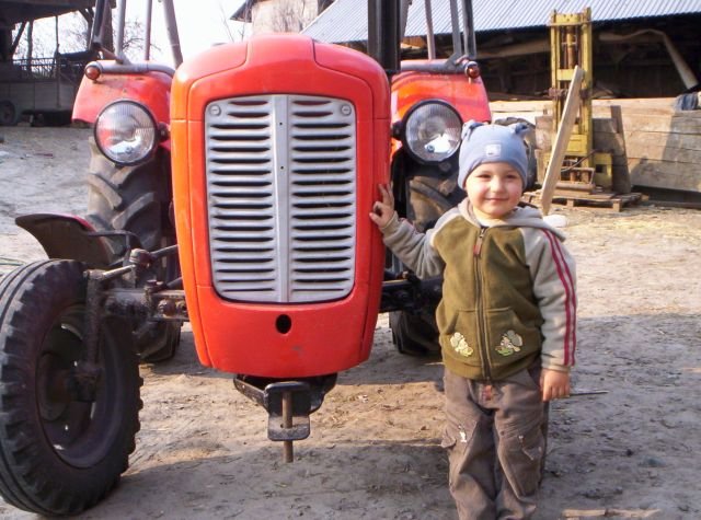

Witam
Od roku jestem szczęśliwym posiadaczem 2 traktorów MF 35. Są to lata 60'. Traktory sprawują mi się super, jeden jest z ładowaczem czołowym. Nie wymienił bym na C-330 nigdy w życiu. Tak mi ta marka zaimponowała, że obecnie rozglądam się za jakimś większym masseyem. Myślę o modelu 3070. Prosiłbym posiadaczy o opinie, oraz na co zwrócić szczególną uwagę. Która skrzynia jest lepsza 16 czy 32. W grę mógłby wchodzić również model 6160. Dziękuje i pozdrawiam.
Raczej syn ;)
