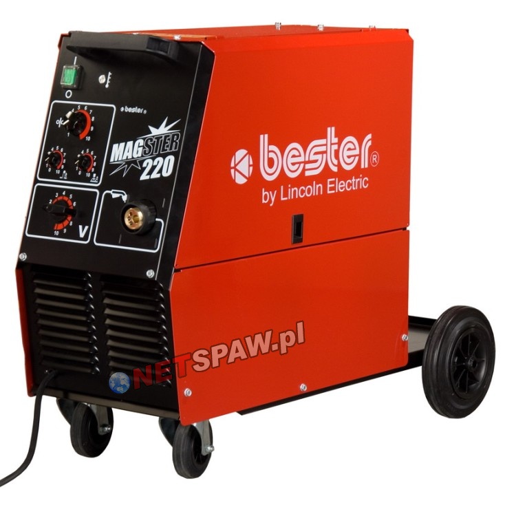

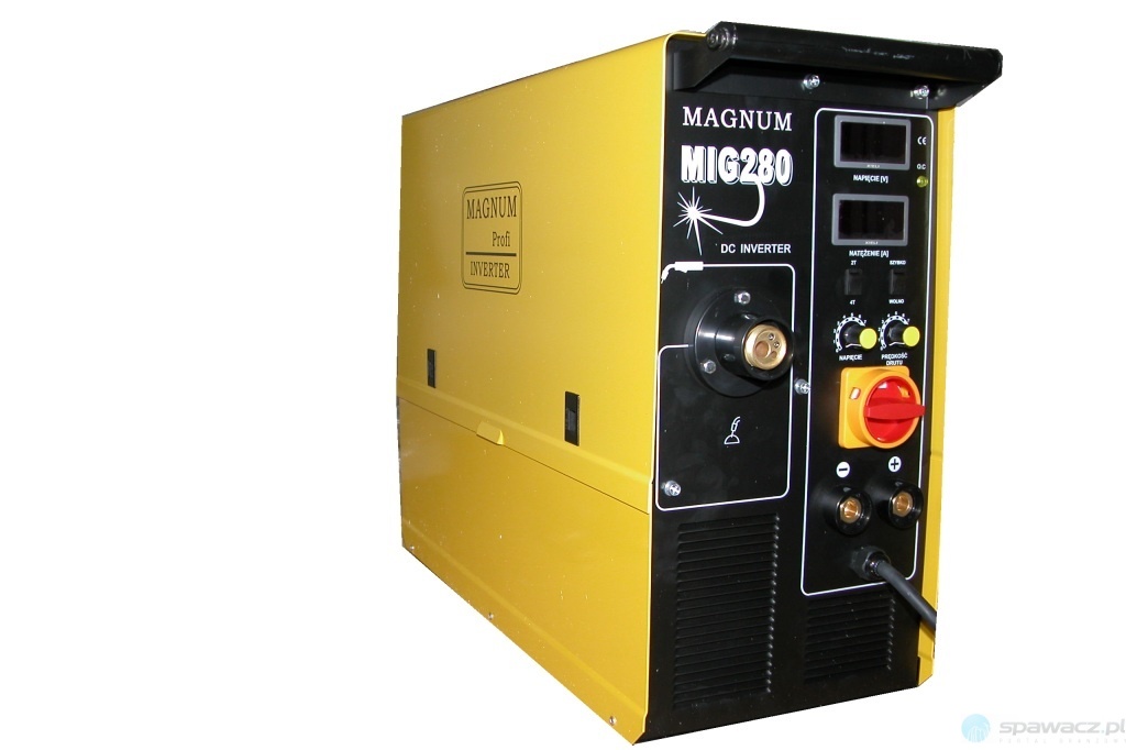

Może ktoś się wypowie na temat MAGNUM 280A ?
Za Magnuma 280 wołają u mnie 2700zł +reduktor 180zł+ butla 240zł
Za Bester Magster 220 wołają 3700zł z reduktorem bez butli
W bester mam podajnik dwurolkowy a Magnum 4 rolkowy
Dodatkowo w Magnum mam mozliwość spawania elektrodami.
Bester max 35% 215A a Magnum 280A 60%
220A wystarczy mi w zupełności tylko 1000zł różnicy jest spory i nie wiem czy warto przepłacać

Posiadam podobny migomat tylko 250A.Opisałem go wcześniej w temacie "półautomat spawalniczy". Nie znam tego wyrobu, ale uważam,że bardziej zadowolony będziesz z Magnuma, bo jest lepiej wyposażony:większy prąd,cztery rolki, spawanie MMA, dopinany uchwyt .Nie znam też bestera, ale znajomy ma taki 180 czy 190 to przy moim 250A to istna lipa.Swoim wyspawałem całego tura(jest w mojej galerii) i nie ma na razie żadnego pęknięcia. Jeśli chodzi o butlę to najtaniej jest kupić używaną gaśnicę, wymienić zawór oczywiście w zakładzie gdzie te butle napełniają lub handlują gazami.

3700zł Bester 220 + butla 240

Napaliłem się na BESTERa. Produkują go kilkanaście km od mojej wsi. Jeden z kolegów tam pracuje i mam jakby zaufanie.
Znajomi mówią tylko Bester.
