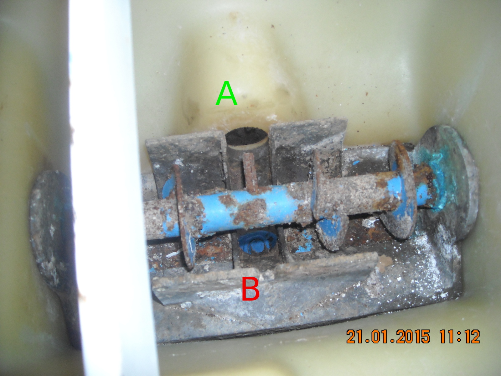

Czy w siewniku Monosem pnu z plastikowymi dozownikami do nawozów pod A coś się wkłada? Pod B wpina się przewód do nawozów, a pod A zatyka się korkiem? >Co tam się wkłada, czy też nic.
Edited:
Sprawa rozwi@zana... zwykły korek....otwór jest gdy nawóz się zapcha od np wilgoci do przepchania.
Edytowane przez boo45
Nakładka jest od "góry" i ją mam....a tamte otwory faktycznie....są od nadmiaru nawozu...jak coś zapchane to ma po prostu tam wylatywać...jako przelew->tzn sygnalizacja że coś jest nie halo... .a ja już miałem piękne korki przygotowane  do otworów:)
przymarznięte że ho ho....wszystko ruszyło po delikatnym nagrzaniu.....poza sprężynami, które wymieniłem na nowe...wszystko przeczyszczone....nasmarowane...i czeka na sezon....troszkę było z tym roboty....najdroższymi elementami były niestety dozowniki do mikro....bo były do wymiany....aluminiowe języczki zjechane....a tak poza tym nowe łańcuchy, redlice, dostawiłem siłownik do znaczników, wspawałem nowe ośki napinaczy łańcuchów, nowe łożyska, sprężyny, napinacze plastkiowe, rurki przekazujące napędy do zbiorników nawozowych, skrobaki....siew próbny wyszedł ok....każda sekcja dała taką samą ilość ziaren....a reszta wyjdzie podczas sezonu.
