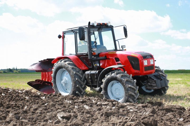

Witam, z Nowym Rokiem. Uzywacie ciagnika mtz-1221 do orki, i jakie plugi, 4-skiby byc moze 5, moze plug obrotowy
Edytowane przez Wilnianin
Czesc. Uzywasz pluga z zabezpieczeniem  i moze wiesz wage pluga. Jakie macie gleby i w ogole jakie warunki.
Uzywam do mtz 952 ruskiego pluga z hydraulicznym zabezpieczeniem 3x45 i jest dosyc ciezki, ma wybite 820kg
orka idzie bardzo lekko, mialem chec zalozyc 4-ta. Tyle, ze zawieszenie jest za slabe,nie monoblok , ciagle cos mi
odlamie.
Gleby sa rozne,i piachu,i gliny,i pagorki
Konkretnie jest to akpil km 1804+ , masa 1280, zabezpieczenia śrubowe.  W połowie są u mnie rędziny że nie pojedziesz szybciej jak 6 km/h, aczkolwiek w tym roku 1 ha robiłem 2 godziny ale to był jeden ,,kit''  ciągnik dęba stawał ( zdjęcie w galerii ) to mu obciążniki dorzuciłem.
Na takich lżejszych V klasa to powyżej 10 km/h da się wycisnąć.  Najgorzej jest w glinie bo ciągnik jest za lekki, stoi w miejscu a koła się kręcą .
Myślę żeby mu dołożyć jakieś porządne obciążenie w tyle felgi, co na pewno zwiększyło by uciąg, zmniejszyło w jakimś stopniu spalanie i robota by szybciej szła.
Mam orke o wiele... w gorszysz warunkach 8-10 km, tak normalnie 12-13km
Na zamuwienie oferta producenta obciaznikow na przodek 1221 najwieksze ma 1025kg
tylna os mozna zalozyc original po 40kg x2  (jezeli nie myle sie) zolozyc podwojne  (320kg)
Jeśli jest taka opcja żeby dołożyli trochę obciążników na przód, to spokojnie wystarczy te 800 kg.  Jeśli chodzi o tył to raczej nie da się założyć obciążników bez żadnych przeróbek, gdyż po prostu nie ma żadnych dodatkowych otworów na ich przykręcenie.
Edytowane przez kamil496
